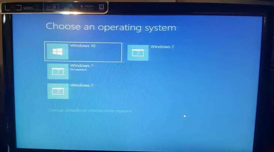

سلام وقت بخیر
دوستان من یک ویندوز دارم اما وقتی سیستم میاد بالا اینجوری چنتا ویندوز نشون میده
چجوری باید بقیه رو حذف کنم؟

دوست عزیز در پارتیشن system که اولین درایو در هارد شماست (اگر دقت کنید در ویندوز 7 یا 8 یا 10 یک پارتیشن 500 مگی قبل از درایو c درست میشه که منظور من همین پارتیشن است ) و معمولا هم در ویندوزهای 7 به بعد هیدن است یک فایل وجود داره به نام boot.ini
هر بار که ویندوز نصب میکنید اون فایل یک بار ادیت میشه و ویندوز جدید به جدول اون اضافه میشه .پس سعی کنید هر بار که ویندوز نصب میکنید اون پارتیشن کوچیک رو فرمت کنید تا فایلهای ویندوز جدید دوباره ساخته بشه و فایلهای قبلی ادیت نشه ....
اما برای حل این مشکل میتونید در run تایپ کنید msconfig و در اونجا به سربرگ boot.ini برین و اونجا گزینه ادیت رو بزنید و اون فایل رو ادیت کنید و ویندوزهای اضافه رو پاک کنید
حواستون باشه که ویندوز اصلی که روش defualt خورده رو پاک نکنید
اون جا حتی میتونید مدت زمانی که برای اینتر زدن روی یک ویندوز دارین رو کم یا زیاد کنید
اگر دوتا ویندوز نصب کنید هم ای فایل ادیت میشه و با هر دوتا ویندوز میتونید کار کنید

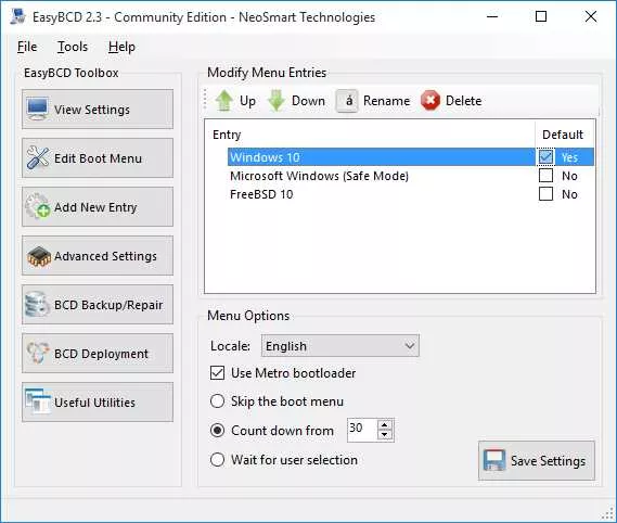

نرم افزار EasyBCD رو دانلود و نصب کنید و از قسمت Boot menu تیک OS ای که نمیخواید نشون داده بشه رو بردارید و حذفش کنید. البته اگه اون OS ها دیگه روی هارد نیستن.
