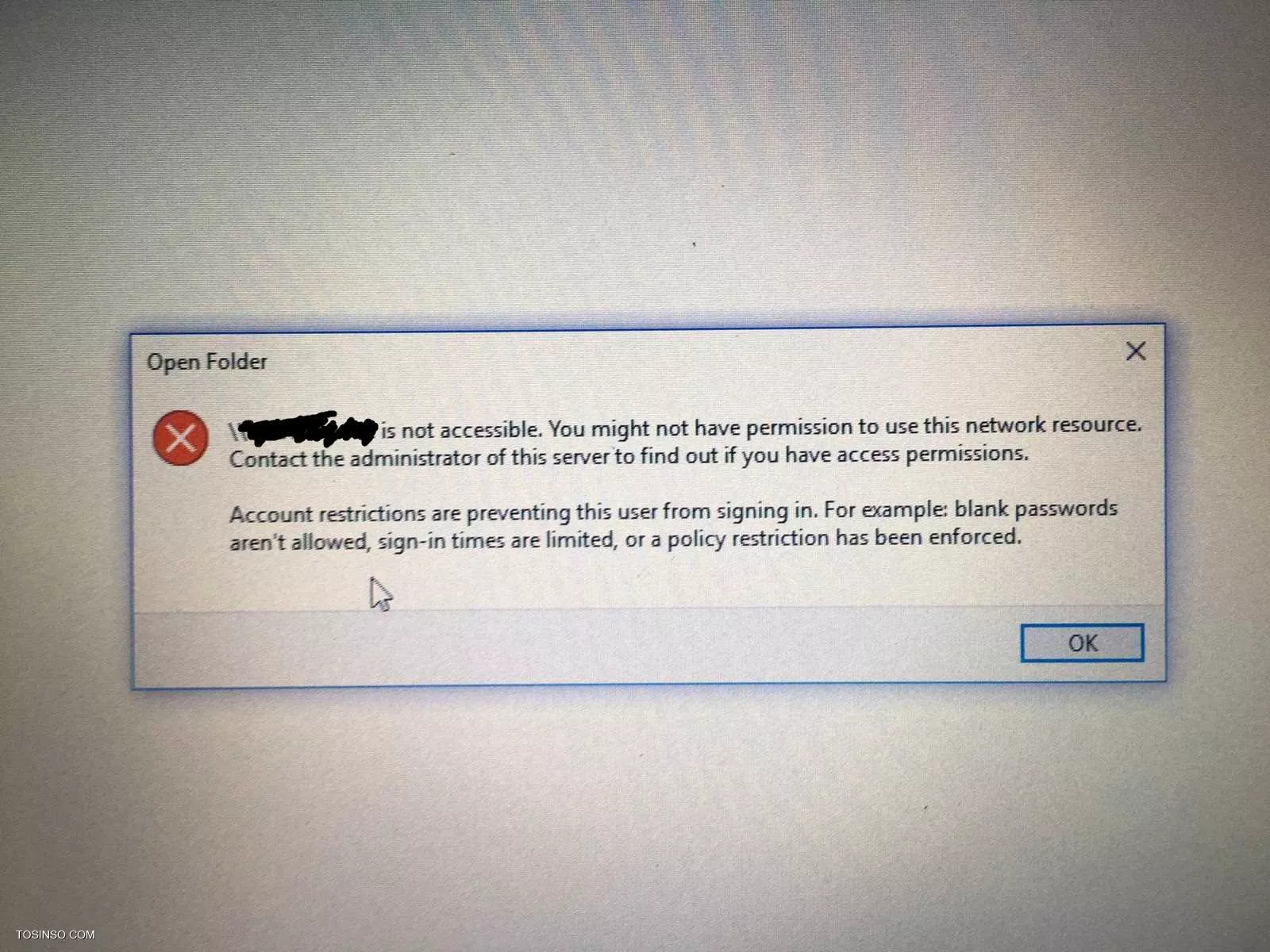

سلام این ارور برای چی هست؟
پالسی را اپدیت کردم اما باز این ارور داده میشه
پالسی را اپدیت کردم اما باز این ارور داده میشه||https://tosinso.com/files/get/efce93fa-e1fd-419b-8cb4-51d467417cef||

دوست عزیز Permissionها رو روی اون سیستمی که فایل Share هست به درستی Set نکردین و به همین دلیل داره این خطا رو میده. موقتا هم Share Permissionها و هم NTFS Permission رو Everyone بذارین و مجدد از رو سیستمی که داره Error میده به Share Folder وصل بشین.

پالیسی ست نکردم
رو یک سیستمی یک فایلی شیر هست - میخوام وصل بشم به اون که این ارور داده میشه
پالیسی هر دو سیستم آپدیت شده

شبکه دامین هست یا Work Group ؟
نسخه ویندوز سیستمی که بهش وصل میشید چیه ؟
Ping اون سیستم رو دارید ؟
فایروال های هر دو سیستم رو موقتا خاموش کنید.
File and Printer Sharing در هر دو سیستم فعال هست ؟
UNC Path ای که با رنگ سیاه مخفیش کردین فقط اسم کامپیوتر رو شامل میشه ؟
پسورد هر دو سیستم رو یکسان بدید و دوباره تست کنید.
Password Protected Sharing رو در هر دو سیستم غیرفعال کنید.

در سیستم مقصد یک گزینه فعال نبود ( در صورتی که قبلا فعال کرده بودم !!! ) اصلاح شد

شبکه ورک گروپ
ویندوز10
پینگ داریم
بله فعاله
فقط اسم آدرس آی پی هست
اوکی
