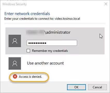

دوستان چرا توی DNS بعد از ساخت Zone و ایجاد رکورد، اما نمیتونم به اون رکوردی که توی Zone ساختم و براش IP هم تعریف کردم وصل بشم و مدام خطای یوزرنیمپسورد میگیرم؟ پسورد رو دارم درست وارد میکنم، دستورات flushdns و dnscmd ClearCache هم اجرا کردم چه روی سرور چه روی کلاینتا، اما بازم کانکت نمیشه و همش خطای یوزرنیم/پسورد و بعضی وقتام Access is Denied میده. این در حالیه که رکورد ایجاد شده رو به راحتی هم با اسم هم IP میتونم پینگ کنم و با اجرای nslookup هم آدرس کامل Resolve میشه. لطفا راهنمایی کنید.

بله با اسم و IP سرور میتونم بهش وصل بشم، اما اگه یه رکورد CNAME یا Host A به یه نام دیگه برای سرور تو DNS بسازم با اون نمیتونم وصل بشم، علیرغم اینکه با دستور nslookup هم به راحتی همون اسمو Resolve میکنه

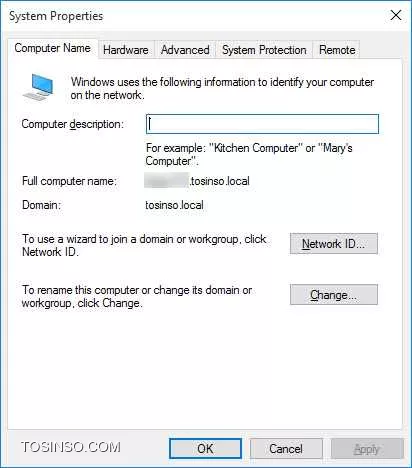

من بازم شک دارم که کلاینت به دامین join شده. تو RUN تایپ کنید sysdm.cpl و از تب اولش یه عکس اینجا بزارید.

نه من اصلا بحثم فعلا Share Folder نیست، ینی به اونجاها دیگه نمیرسه. بنده یه کامپیوترو رکوردشو تو DNS ساختم، اون رکورد هم بهش IP تخصیص دادم، nslookup و ping هم که میزنم اسم Resolve میشه، منتها بحث سر اینه که توی Address Bar که اسمو میزنم، ازم یوزرنیم/پسورد میخواد و یوزرنیم پسوردم علیرغم اینکه درسته، اما باز بهم خطای Access is Denied میده.

عکس رو اشتباهی داده بودم، تصحیح میکنم، اما درسته، جوینه. اسم دومین tosinso.local رو داره نشون میده. امیدوارم با عکس زیر دیگه شکتون به یقین تبدیل بشه و یه راهکار اصولی بدین...
