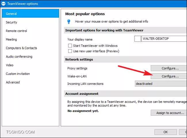

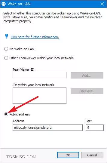

خب! پیشنهادی که من میتونم بهتون بدم اینه:
1. بهترین گزینه استفاده از Team Viewer هست، که فک میکنم به خاطر تحریما سرویساشو روی IPهای ایرانی مسدود کرده، اما شما تست کنین اگر اوکی بود که عالیه، و توصیه منم با توجه به اینکه احتمالا کلاینتا یا سروراتون احتمالا Public IP ممکنه نداشته باشن و توی اینترنت به صورت مستقیم دیده نشن، این روشه. در زیر عکسشو به همراه مراحلش گذاشتم:
