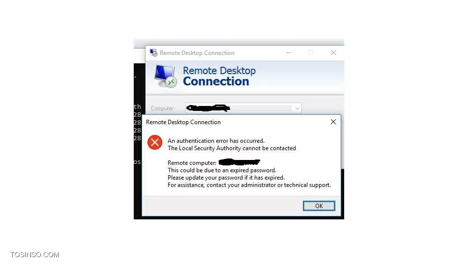

*سلام و خسته نباشید به همه اساتید ، یه موردی داخل شبکه دامین پیش اومده که به لوکال کلاینتها میخوام ریموت بزنم این خطا رو میده ، کسی هست بتونه کمک کنه ممنون میشم*
پیغام خطا

ببینید سرویس Workstation روی سیستم کلاینت فعال و در حالت Running هست ؟
SMBv1 روی سیستم کلاینت نصب هست ؟
و اگه تیک گزینه NLA زده شده برش دارید در هر دو سیستم.
پاسخ در 1397/10/29 توسط
دوست عزیز پیغام که داره میگه پسورد اکسپایر شده
آیا پسورد ادمین یا پسورد یوزرها اکسپایر شده است؟
ساعت سیستمها باید یکسان باشد

*سلام خدمت دوستان عزیز
تشکر از اقا رسول و اقای کریم پور
مشکل از یه اپدیت kb بود که بصورت اینترنتی بیرون از wsus server گرفته بود.
