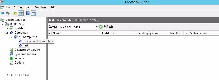

سلام خدمت اساتید محترم ، طبق آموزش من برای اطمینان از عدم ایجاد مشکل اپدیت برای کلاینتها ، پوشه test را زیرمجموعه Unassigned Computers ساختم و پالیسی را هم فقط به این دو کامپیوتر اعمال کردم اما نمیدونم چرا وقتی این دو کامپیوتر آپدیت گرفتن باز زیر مجموعه Unassigned Computers قرار گرفتن و پوشه test خالی است ، در زمان approve هم پوشه test را انتخاب میکنم

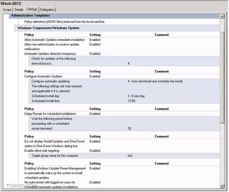

مشکلم حل شد
در پالیسی تب scop در قسمت security filtering ، من authenticated user را حذف کرده بودم و
یادم رفته بود که به جای آن کامپیوترهای مربوطه را اضافه کنم.
بعد از اضافه کردن آنها ، در پوشه test در wsus قرار گرفتند
