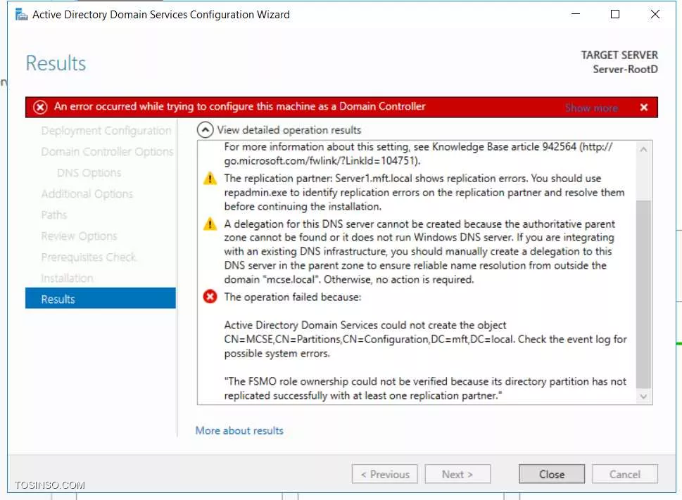

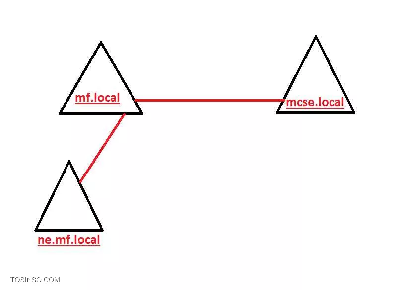

همین الان شروع کن!با سلام ، من یک مشکلی داشتم ، من یک سرور دارم که dc هست اسم اون هم mf.local هستش ، حالا من یک سرور دیگه هم می خواستم اضافه کنم به نام mcse.local . توی سرور دوم به این معنی که می خواستم یک ساختار additional dc درست کنم . (که ابتدا جوین mf.local بوده ) role اکتیودایرکتوری رو نصب کردم ، بعد زمانی که خواستم اون رو promote کنم ، توی بخش انتهایی مشکل زیر ایجاد شده (در عکس کاملا مشخص است) :
the FSMO role ownership could not be verified because its directory partition has not replicated successfully with at least one replication partner
بعد مشکل بعدی اینه که من فایل های بخش ntds که مربوط به FSMO هست رو کلاٌ تغییر ندادم . و نمی دونم چرا به این فایل ها گیر داده ، ممنون می شم اگر مشکلم رو حل کنید ، خیلی مهمه برام .
