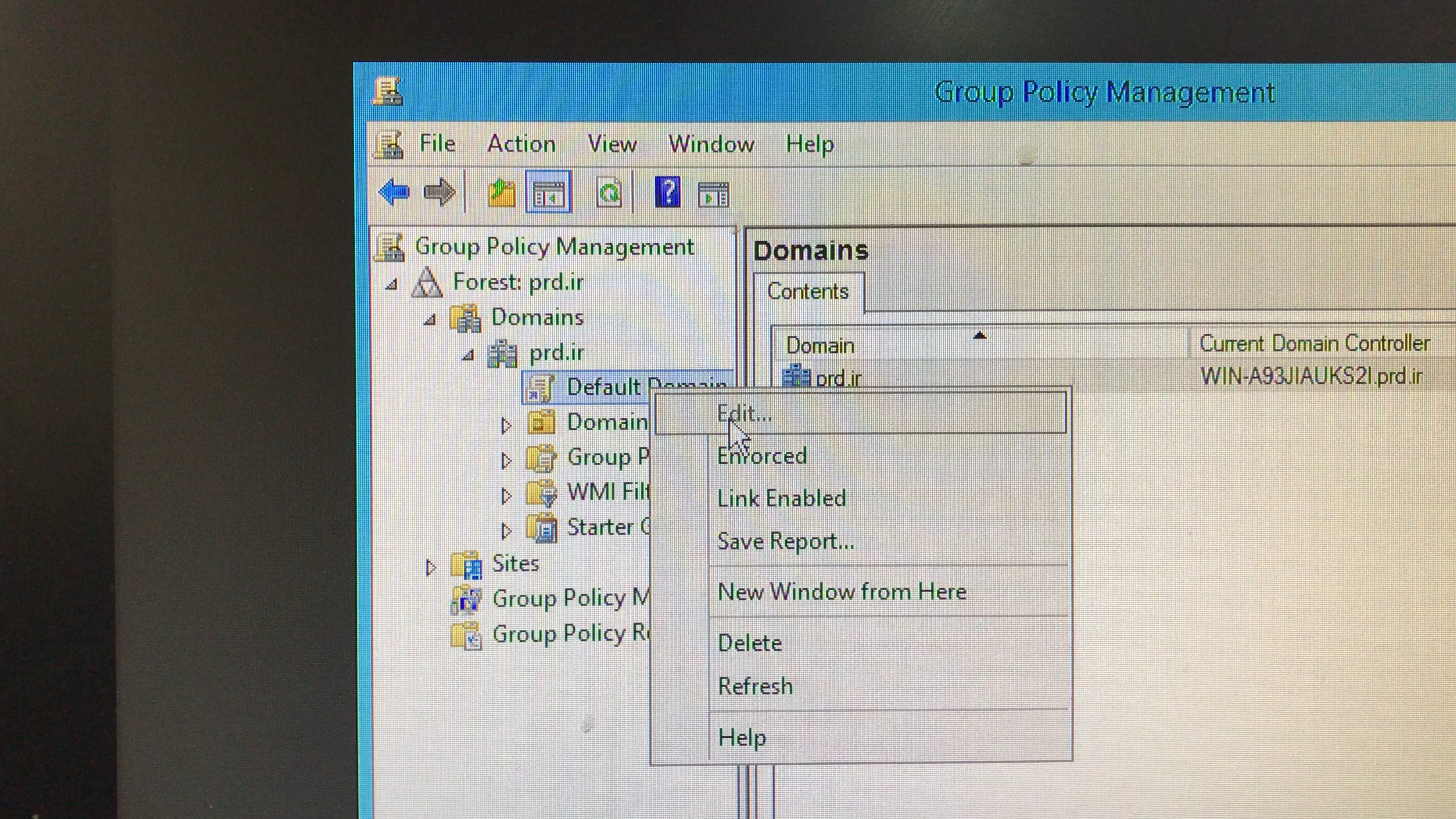

قراره تو گروپ پلیسی برروی دامنه (prd.ir) دسکتاپ کاربران رو محدود کنم
حالا رو group policy managment کلیک راست می کنم گزینه ویرایش خاموشه

میشه یه عکس بفرستید تا دقیق بدونم کدوم گزینه رو میگین که خاموشه ؟
با چه کاربری به سرور لاگین کردید ؟

الان سیستم دستم نیست
خودم یوزر ساختم ولی تو گروه ادمین ها نزدم
فقط دسکتاپ محدودباشه
||https://tosinso.com/files/get/9d909fb2-544c-4a2a-b6f5-44232b8a6563||
