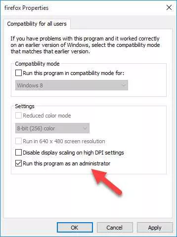

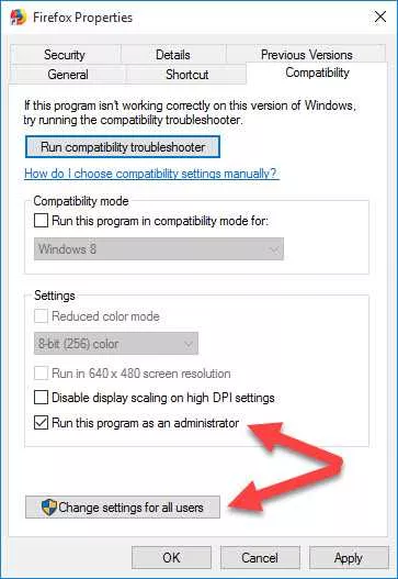

فرض کنین من میخوام برنامه فایرفاکس همیشه با دسترسی Administrator برام اجرا بشه، در نتیجه با راست کلیک روی فایل Exe اون، تنظیماتش رو به شکل زیر انجام میدم:
<center>
||https://tosinso.com/files/get/8e468a70-46ce-4f84-855c-5dc9b9fb56bd||
||https://tosinso.com/files/get/961c5deb-4911-4773-bb18-18217aebdb66||
<center>
<center>
<center>
