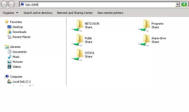

سلام و خداقوت محضر اساتید و دوستان گرامی ، قصد دارم 5 رول fsmo را از سرور اصلی 2008 r2 به سرور ادیشنال 2012 r2 انتقال بدهم ، (جدیدا سرور 2008 خیلی بازی در میاره و میخوام آن را کنار بزارم) روی سرور 2008 ، رول file services نصبه و پوشه های مختلفی به صورت public برای کل همکاران سازمان به اشتراک گذاشته شده
  • سوال 1 : پس از انتقال این رول ها ، تکلیف پوشه های share شده چی میشه
آیا باید مجدد روی 2012 رول file services را نصب کنم و تمام permision های آنها را از نو سیاست گذاری کنم ؟
  • سوال 2 : آیا میشه کل پوشهای share شده را به درایو مربوطه در سرور ادیشنال کپی کنم ؟
بعد از انتقال 5 رول به سرور ادیشنال ، باید DHCP را هم نصب کنم ( درسته ) ؟
  • سوال 3 : آیا میشه بک آپی که از DHCP سرور 2008 گرفتم را داخل 2012 ایمپورت کنم یا باید از نو کانفیگ کنم
تشکر از توجهتان

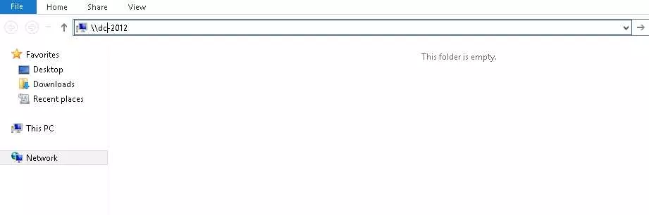

پس چرا پوشه های share شده در 2008 ( دامین اصلی ) قابل دیدن در 2012 (سرور ادیشنال) نیست
چون هنوز Shared Folder ها رو انتقال ندادین

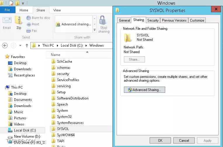

حتی پوشه های sysvol و netlogon هم نیست
از Replicate کردن درست بین دو دامین کنترلر باید مطمئن بشید

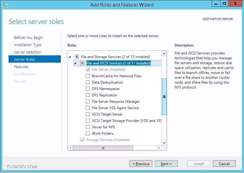

۱. خیر ، نیازی نیست چون این Role بصورت پیش فرض نصب شده.

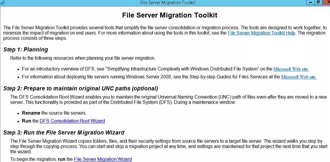

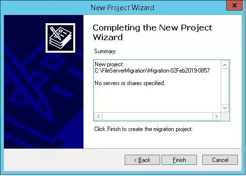

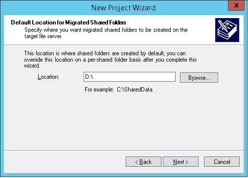

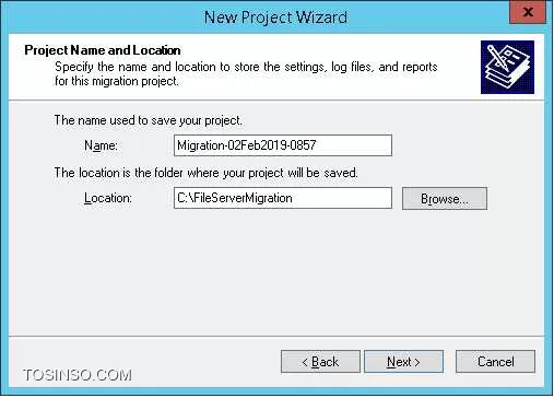

من با نرم افزار Microsoft File Server Migration Toolkit 1.2 کپی از share folderها گرفتم
حالا فقط باید این فولدرها را به درایور مورد نظر در سرور ادیشنال انتقال بدم و سپس share شون کنم ؟
پاسخ در 1397/11/10 توسط

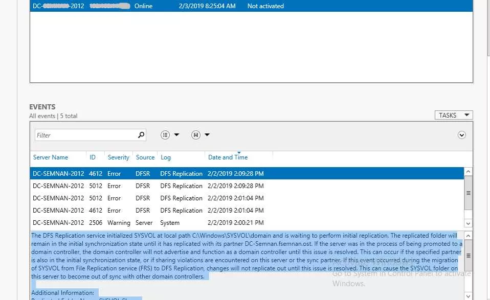

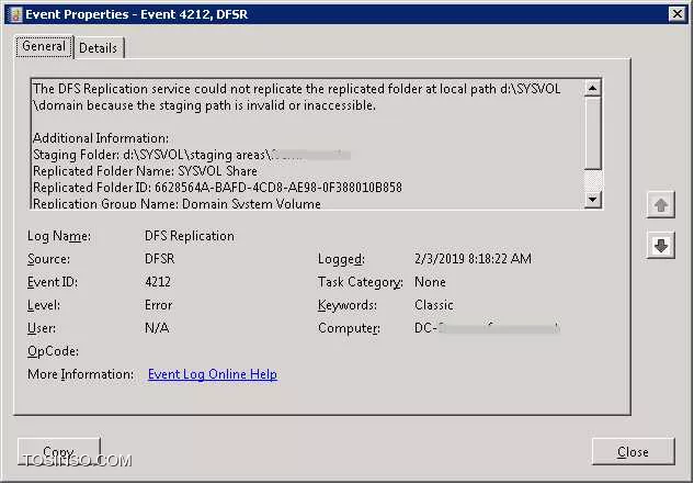

در سرور اصلی (2008 )
C:\Windows\system32>dcdiag /q
There are warning or error events within the last 24 hours after the
SYSVOL has been shared. Failing SYSVOL replication problems may cause
Group Policy problems.
......................... DC-2008 failed test DFSREvent
پاسخ در 1397/11/14 توسط

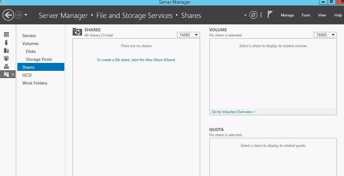

فقط من تا مرحله 5 آموزش را دارم (بعد از معرفی درایو برای share ) مرحله بعدش (در عکس های بالا) مرحله آخر (finish) است
و قسمت add server اصلا نیست
احتمال داره به خاطر share نشدن پوشه های sysvol و netlogon در سرور ادیشنال باشه ؟
چون هر دو سرور (اصلی و ادیشنال ) ارورهای DFS Riplication میدن
سرور اصلی 2008

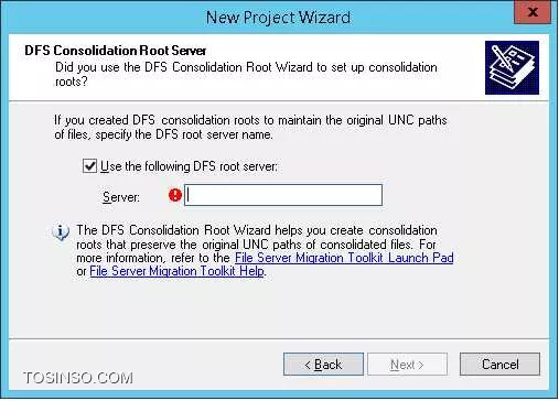

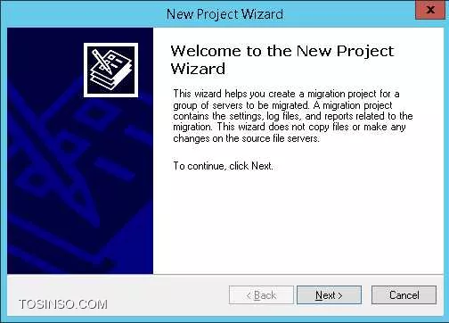

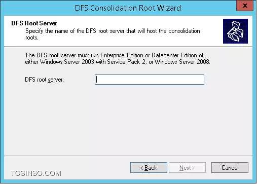

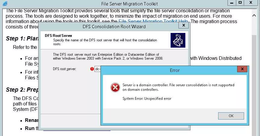

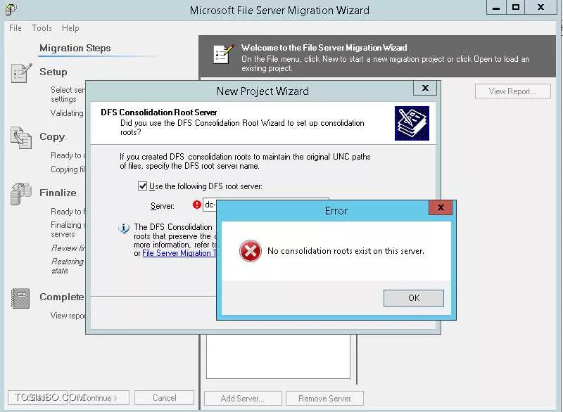

طبق مراحل ویزارد در سرور ادیشنال (2012) پیش رفتم - جایی برای ادرس دادن سرور مبدا یا ip دادن وجود نداره و قبول نمیکنه
||https://tosinso.com/files/get/c0b8c911-33bc-48f3-a3dd-8dcb90a8ec59||
||https://tosinso.com/files/get/6c6ac454-c86d-4615-974a-9f0196143ec1||
||https://tosinso.com/files/get/8c863894-56b6-4919-b2fd-d116bcf6ba91||
در این قسمت اگر چک مارک فعال باشه َآدرس یا ip سرور مبدا را قبول نمیکنه و با برداشتن آن به مرحله بعد میره
||https://tosinso.com/files/get/ed327770-9bfc-4e99-b9da-efadb94b98e5||
وقتی هم که آدرس سرور مبدا را مینویسم این پیغام را میده
||https://tosinso.com/files/get/04fbf4c2-6eec-4ef4-8545-176788072569||
||https://tosinso.com/files/get/4415408b-f1d2-4b84-a700-f2321d5a893c||
||https://tosinso.com/files/get/e0c4adf7-27d4-4297-b46b-edc9174daeb9||

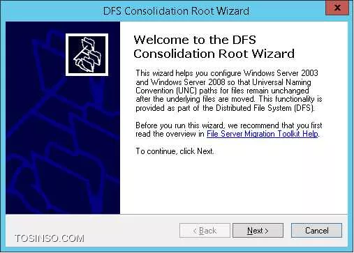

همینطور در قسمت
Run the DFS Consolidation Root Wizard
||https://tosinso.com/files/get/0b864ddd-9442-49c1-88b3-300b950b69e4||
||https://tosinso.com/files/get/d204623a-c5ae-4ac2-91be-9ca9f4d80d46||
در این قسمت هم نه میشه سرور مبدا را وارد کرد نه مقصد و ارور زیر را میده و نمیشه به مرحله بعدی پیش رفت
||https://tosinso.com/files/get/6ceb06cc-2798-4c0f-b8f6-70db3177099f||
خلاصه من چیزی پیدا نکردم
لطفا اگه امکان داره آموزشی در این خصوص به صورت جامع تهیه کنید
مطمئنم خیلیها این مشکل را دارند و ثواب داره
تشکر فراوان
همینطور در قسمت
تشکر فراوان

همینطور در قسمت

همینطور در قسمت

همینطور در قسمت

همینطور در قسمت

همینطور در قسمت

همینطور در قسمت

دیروز هم خدمتتون عرض کردم که تو سیستم مقصد باید نصب کنید. تو پست زیر :
نه دیگه وقتی نرم افزار FSMT رو روی سیستم مقصد ( سیستمی که Shared Folder ها بهش انتقال داده میشه ) نصب کنید و Shared Folder ها رو از سیستم مبدا منتقل کنید به سیستم مقصد همه Permission ها و Share های اون پوشه منتقل میشن با تمام Attribute ها.
اصلا نگفته تو مقصد نرم افزار را نصب کنم (نا مفهومه اموزشش )
خیلی ساده است که نرم افزار ! هر جا مشکل داشتید حتما بپرسید راهنماییتون کنم.
خیلی ممنون
حتما مزاحمتون میشم
کار با این نرم افزار راحته
فقط فوت کوزه گریش نصب روی سرور مقصد و از اونجا آدرس دادن سرور مبدا است

شما مگه DFS Server تو شبکه دارید که گزینه Use the following DFS root server رو فعال کردین و اسم دامین کنترلر رو بهش میدین ؟ اگه ندارید این گزینه رو تیک نزنید. من یه آموزش در این مورد مینویسم و تو سایت میزارم.

طبق فرموده شما رول ( file and storage service) در 2012 به صورت پیشفرض نصب است
منظورتان همین رول است ؟
||https://tosinso.com/files/get/5d32234d-bafb-4065-88cf-b2df52853c46||
||https://tosinso.com/files/get/8d941c5d-3335-432b-a979-aa9978a9a109||
یعنی وقتی \\dc-2012 را میزنم هیچ پوشه share ای وجود ندارد
||https://tosinso.com/files/get/cca6e54c-5639-4aa2-add5-138e5caa31ad||
پوشه های share در سرور 2008 ( اصلی )
||https://tosinso.com/files/get/502739d5-ea26-4a8e-9cc9-b13e26b8b632||
قصد من اینه که بعد از کنارگذاشتن سرور اصلی ، حتما پوشه های Public و share drive آن در
2012 قابل رویت باشه و بتونم مدیریتش کنم
ممنون میشم در این مورد هم توضیح بفرمایید.

در مورد replicate بین دو سرور هم تا جایی که من میدونم به محض ایجاد یک پالیسی در سرور اصلی ، کپی آن در سرور ادیشنال هم اضافه میشه و فکر می کنم که ارتباط کامل برقرار باشه
(البته طبق فرمایش شما در این رابطه پست جدید میزارم)
اما هنوز هم دو فولدر sysvol و netlogon در ادیشنال share نیستند
و وقتی میخواهم دستی ان را share کنم ،دکمش غیر فعاله

پاسخ در 1397/11/11 توسط
با توجه با این آموزش مشکلم حل شد
یعنی باید اول تا مرحله finish پیش بریم تا گزینه Add Server فعال بشه و سپس بقیه مراحل
کل پوشه با تمام permisionها به راحتی کپی شد
خیلی ممنون

حالا با اون نرم افزار پوشه public را با همان پرمیژن ها ساختم و انتقالش دادم به سرور ادیشنال
دقیقا اشتباهتون همینجاست. شما هیچ پوشه ای نباید درست کنید دوست عزیز. نرم افزار رو توی سیستم مقصد نصب می کنید و آدرس IP سیستم مبدا یا Source رو توی نرم افزار اضافه می کنید تا همه Shared Folder های سیستم مبدا نشون داده بشه. بعد Shared Folder مورد نظر که میخواین انتقال بدین رو انتخاب می کنید و به پوشه ای که از قبل توی سیستم مقصد مشخص کردید Shared Folder رو انتقال میدین توش. پیشنهاد می کنم این لینک رو ببینید.
