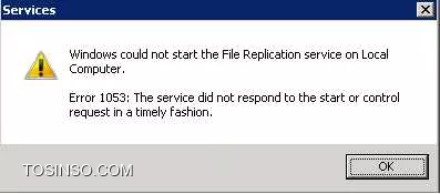

استارت نشدن سرویس File Replication در ویندوز سرور
عرض خداقوت خدمت اساتید محترم ، سرور اصلی 2008 r2 است و به تازگی سرور 2012 R2 را به صورت ادیشنال نصب کردم .در سرور ادیشنال پوشه های sysvol و netlogon متاسفانه share نشده است و به صورت دستی هم نمیشود آن را share کرد. ارورها در سرور اصلی (2008 ) نشون میده که سرویس file replication استارت نشده و با فعال کردن به صورت دستی هم پیغام زیر را می دهد

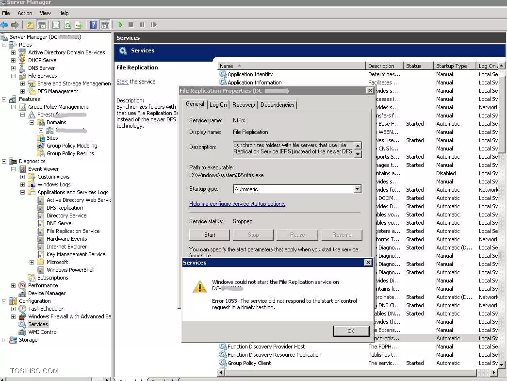

file replication:استارت نشدن سرویس file replicatin در ویندوز سرور 2008 r2

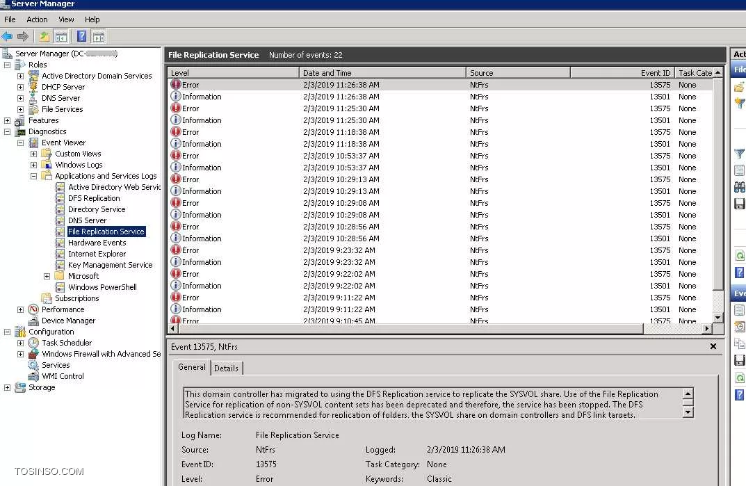

در قسمت file replication service این ارور را می دهد

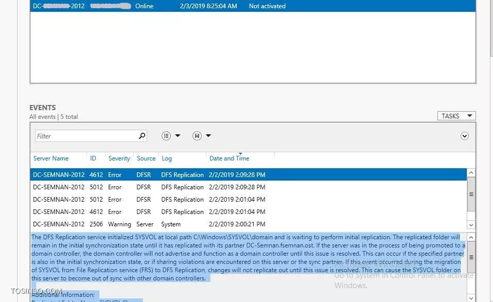

This domain controller has migrated to using the DFS Replication service to replicate the SYSVOL share. Use of the File Replication Service for replication of non-SYSVOL content sets has been deprecated and therefore, the service has been stopped. The DFS Replication service is recommended for replication of folders, the SYSVOL share on domain controllers and DFS link targets

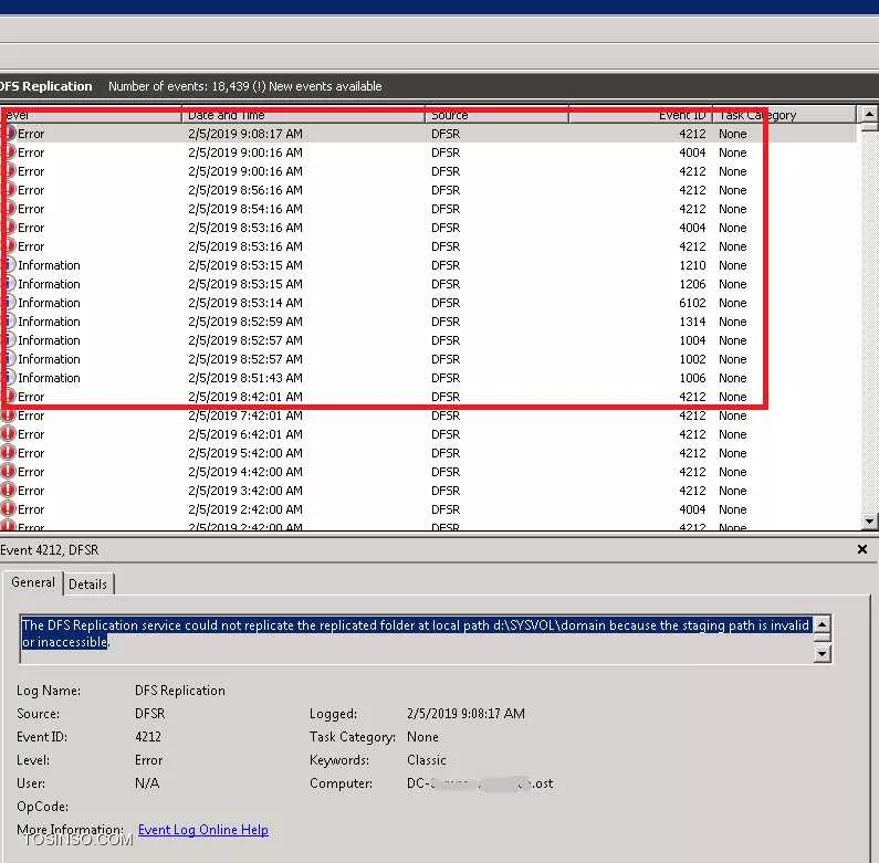

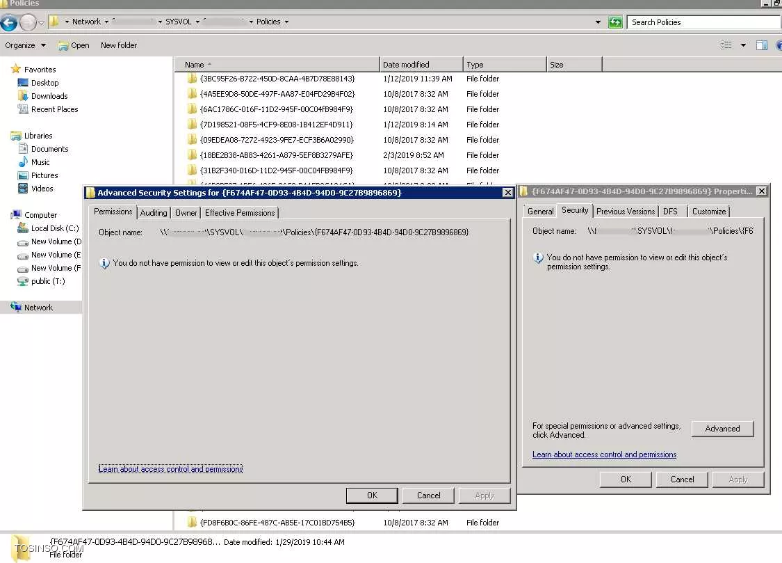

دو تا از پالیسی ها که تازه در سرور اصلی ایجاد شده اعمال نشده و قابل پاک شدن هم نیست و این پیغام را می دهد

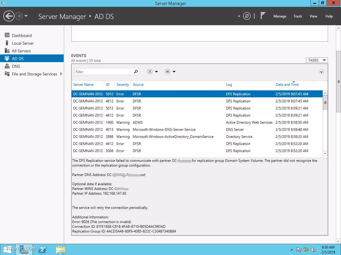

در سرور ادیشنال

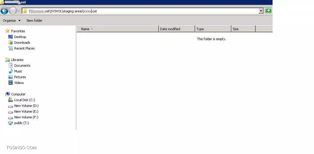

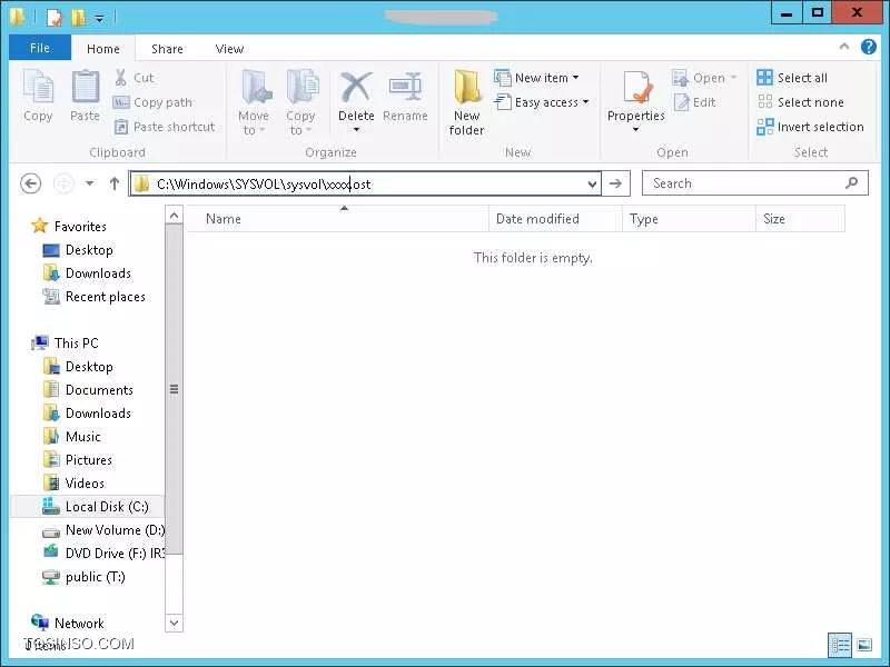

Non-authoritative SYSVOL Restore را روی سرور ادیشنال (2012) که sysvol و netlogon در آن share نشده است انجام دادم
اما متاسفانه باز هم این دو پوشه share نشد
داخل پوشه sysvol هم چیزی وجود ندارد
||https://tosinso.com/files/get/8cd0e2f2-ec9e-4a9d-9bc9-602423756dce||
در فرایند این کار هیچ اروری هم دریافت نکردم
همه مراحل این پیغام بود SyncAll terminated with no errors.
C:\Windows\system32>dfsrdiag PollAD
Operation Succeeded
بعد از انجام کار
||https://tosinso.com/files/get/1e6b193e-1bad-4376-8c08-c66d20693f99||

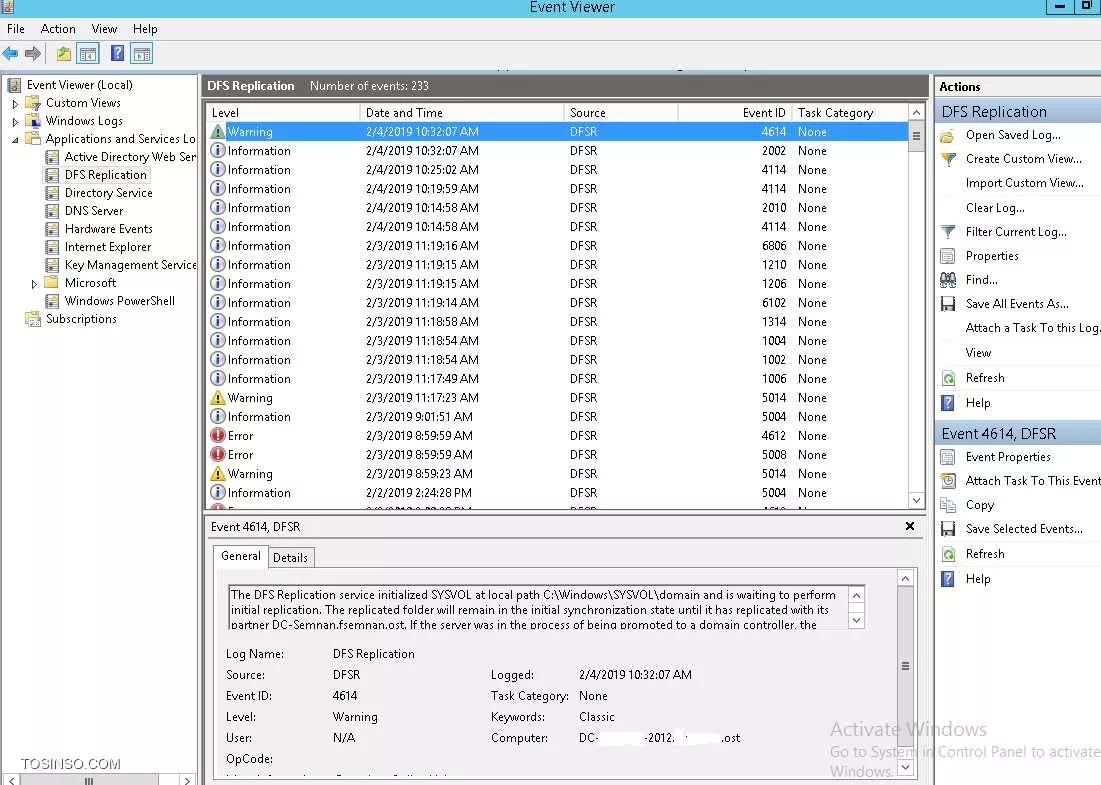

متن ارور 4614
The DFS Replication service initialized SYSVOL at local path C:\Windows\SYSVOL\domain and is waiting to perform initial replication. The replicated folder will remain in the initial synchronization state until it has replicated with its partner DC-2008.xxxx.ost. If the server was in the process of being promoted to a domain controller, the domain controller will not advertize and function as a domain controller until this issue is resolved. This can occur if the specified partner is also in the initial synchronization state, or if sharing violations are encountered on this server or the synchronization partner. If this event occurred during the migration of SYSVOL from File Replication service (FRS) to DFS Replication, changes will not replicate out until this issue is resolved. This can cause the SYSVOL folder on this server to become out of sync with other domain controllers.
Additional Information:
Replicated Folder Name: SYSVOL Share
Replicated Folder ID: 6628564A-BAFD-4CD8-AE98-0F388010B858
Replication Group Name: Domain System Volume
Replication Group ID: 4ACD5A46-80F9-4085-B22C-C304B7340B84
Member ID: A8224D6B-5118-40A4-9FDC-3C121768DAE5

متن ارور 4614
در آموزش مهاجرت به DFS هم ظاهرا همه چی اوکی هست

در سرور 2008 ارور 4212 و 4008 میده
||https://tosinso.com/files/get/00f4e9ba-0865-4e73-98a8-73b5c1ae380e||
 ارور 4212:
The DFS Replication service could not replicate the replicated folder at local path d:\SYSVOL\domain because the staging path is invalid or inaccessible.
ارور 4004
The DFS Replication service stopped replication on the replicated folder at local path d:\SYSVOL\domain.
Error: 9025 (The staging area is unusable)
Additional context of the error:
ارور 4212 را جستجو کردم این |سایت::https://blogs.technet.microsoft.com/askds/2011/07/13/how-to-determine-the-minimum-staging-area-dfsr-needs-for-a-replicated-folder/| در مورد افزایش حجم پوشه Staging Area توضیحاتی را داده

البته همانطور که قبلا گفتم پوشه sysvol  و netlogon در درایو d سرور 2008 اصلی است
*** داخل پوشه Staging Area هیچ چیزی نیست ***

در سرور 2012 هم این ارورها را میده
||https://tosinso.com/files/get/b45fdc25-0045-43d7-8a09-4cf70c70c683||
 ارور 4212:
ارور 4004
 ارور 4212:
ارور 4004

وضعیت سرویس های سرور ادیشنال (2012)
DC-2012 DFS Replication DFSR Running Automatic
DC-2012 Workstation LanmanWorkstation Running Automatic
DC-2012 DNS Server DNS Running Automatic
DC-2012 Server LanmanServer Running Automatic
DC-2012 File Replication NtFrs Stopped Disabled
DC-2012 Kerberos Key Distribution Center Kdc Running Automatic
DC-2012 Netlogon Netlogon Running Automatic

در ضمن بر روی هر دو سرور DFS replication را نصب کردم
گزارش dfs managment در سرور اصلی
DC-2008 (2 errors) (View Server Details)
DFS Replication service stopped replication on replicated folder SYSVOL Share.
Staging folder d:\SYSVOL\staging areas\xxx.ost cannot be accessed.
Affected replicated folders: SYSVOL Share
Description: The DFS Replication service stopped replication on replicated folder SYSVOL Share at local path d:\SYSVOL\domain due to Error ID: 9025 (The staging area is unusable). Event ID: 4004
Staging folder d:\SYSVOL\staging areas\XXXX.ost cannot be accessed.
Description: DFS Replication cannot replicate files in the replicated folders listed above because the staging folder at d:\SYSVOL\staging areas\XXXX.ost cannot be opened. Replication can not take place because the service is unable to create staging files. Event ID: 4212
Last occurred: 232019 at 12:22:07 PM (GMT3:30)
Suggested action: Verify that the staging folder path exists and that the service has access to it.
در سرور اصلی
C:\Windows\system32>dcdiag /q
There are warning or error events within the last 24 hours after the
SYSVOL has been shared. Failing SYSVOL replication problems may cause
Group Policy problems.
......................... DC-2008 failed test DFSREvent
An error event occurred. EventID: 0xC0001B61
Time Generated: 02032019 11:26:38
Event String:
A timeout was reached (30000 milliseconds) while waiting for the Fil
e Replication service to connect.
......................... DC-2008 failed test SystemLog
در سرور ادیشنال
Warning: DsGetDcName returned information for \\DC-2008.xxxx.ost,
when we were trying to reach DC-2012.
SERVER IS NOT RESPONDING or IS NOT CONSIDERED SUITABLE.
......................... DC-2012 failed test Advertising
......................... DC-2012 failed test DFSREvent
Unable to connect to the NETLOGON share! (\\DC-2012\netlogon)
[DC-2012] An net use or LsaPolicy operation failed with error
67, The network name cannot be found..
......................... DC-2012 failed test NetLogons
An error event occurred. EventID: 0x00000067
پاسخ در 1397/11/14 توسط
