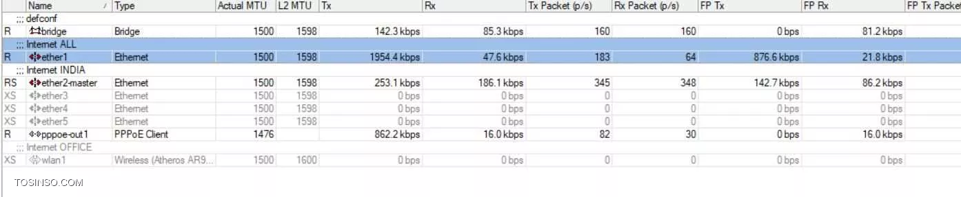

من یه کانکشن واسه سرویس اینترنت ADSL روی میکروتیک ایجاد کردم، یه مودمم نقش پل رو بین سرویس دهنده و روتر من داره. دو روزه یک مشکلی دارم. اونم اینه که از یک منبع نامشخص به میزان حدودا 400 کیلیوبایت آپلود دارم به صورت مستمر.

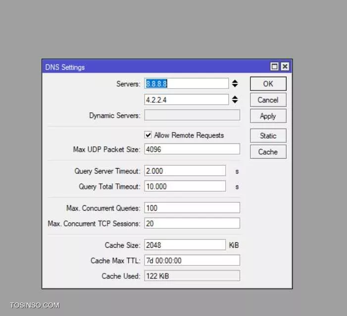

وقتی تو تنظیمات dns سرور تیک allow remote رو برمیدارم یهو آپلود اضافی قطع میشه. چند بار قطع وصل کردم مشکل همین جا بود. تیک میخوره آپلود میره بالا. دلیلش چیه مهندس؟ از یه جا داره پشت هم درخواست ریموت میاد واسه روترم؟

دوست عزیز از لاگ میکروتیک و dns سرور میکروتیک عکس بگذارین

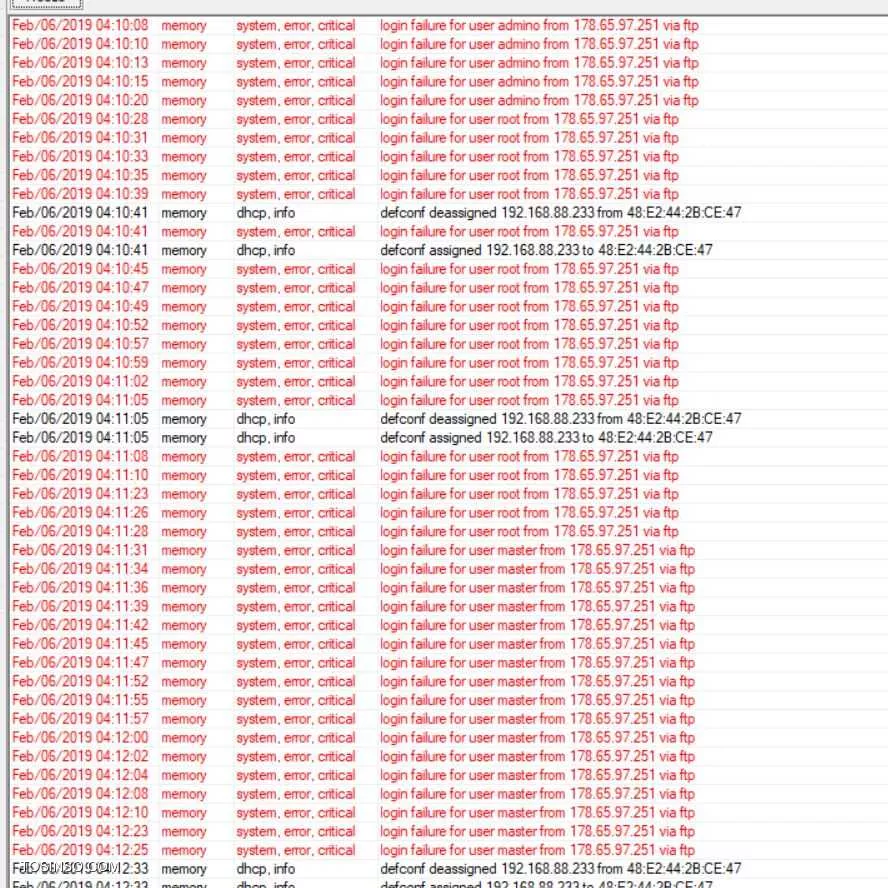

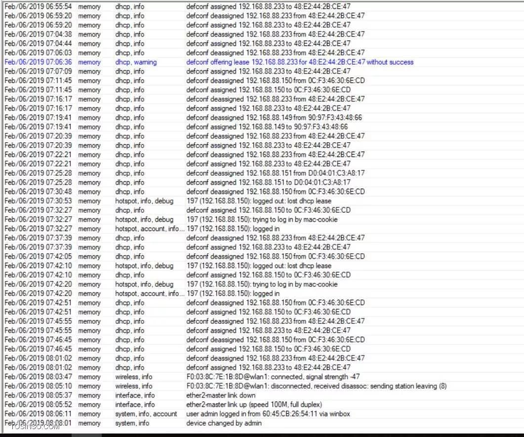

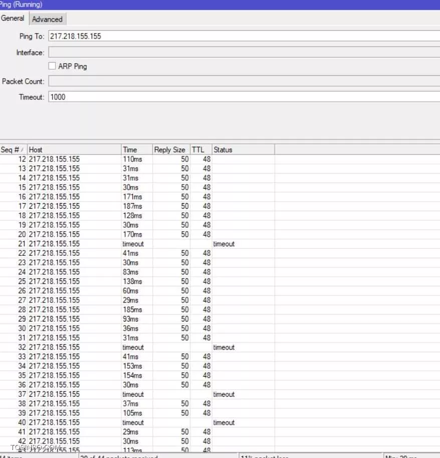

لینک رو خوندم تموم کارایی که اون تو توصیه شده رو (غیر ریست فکتوری) انجام داده بودم و جواب نگرفتم. باز من عکسارو میذارم. یه عکس log مربوط به دیشب که نتونستم از خونه وصط شم همون زمان یه سری خطا هم ثبت شده. در ضمن چک کردم گاها تایم اوت دارم گاها ندارم از تایم اوت عکس گذاشتم.

دوست عزیز اون تیک داره میکروتیک شما رو dns سرور میکنه و کاربران بیرون از شبکه شما هم دارن از میکروتیک شما dns میگیرن
اگر اون تیک رو لازم دارین ، مودم رو ppoe کنید تا مشکل حل بشه و اگر لازم ندارین ، اصلا نگذارین

در تنظیمات dns سرور اون تیک allow remote.... رو بردارین
یک نفر هم میخواد از بیرون به دستگاه شما وصل بشه ‍‍پورتهای ftp رو ببیندین یا عوض کنید
