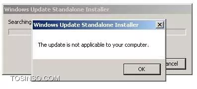

نصب نشدن فایل آپدیت ویندوز
هنگام نصب فایل آپدیت ویندوز با خطای زیر روبرو میشم ،
winup
روی تعداد زیادی از سیستم های مشابه امتحان کردم و بعضی از سیستمها بدون مشکل نصب میشه و بعضیا این خطا رو میده(سیستم ها همگی ویندوز 7 هستند)
با روشهای مختلف هم امتحان کردم مثل اکسترکت کردن فایل و نصب بصورت دستی که پیغام نصب کامل نشوند داده میشه ولی در بخش آپدیت ویندوز چیزی نشون نمیده که فایل نصب شده یا نه.
9
آپدیتهایی که میخوام نصب کنم فایلهای زیر هستند:
windows6.1-kb4012212
windows6.1-kb4012215
برای رفع این مشکل و نصب فایلها چکار باید انجام داد؟؟ و اصلا مشکل از کجاست که اجازه نصب نمیده؟؟؟؟

دوست عزیز من هم دقیقا توی سازمانمون همین مشکل رو داشتم
برای اینکه آنتی ویروس f-secure درست کار کنه مجبور بودم دوتا آپدیت روی سیستم ها نصب کنم
اما در کمال تعجب روی یه سری از ویندوز ها (ویندوز 7) نصب میشد و رو یه سری دیگه نه و همین پیغام رو میداد

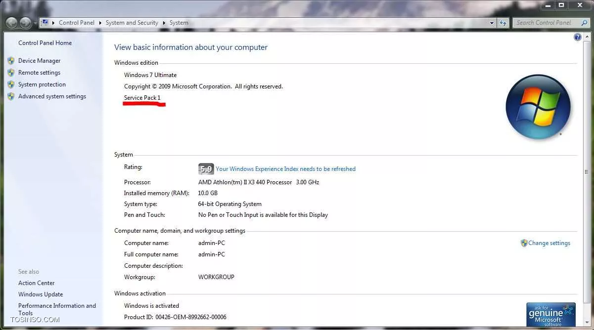

مشکل اینجا بود که سیستم هایی که SP1 نبودند این آپدیتها روش نصب نمیشد و برای رفع مشکل مجبور شدم اول سیستم ها رو به SP1 ارتقا بدم بعد آپدیتها رو نصب کنم
تو system properties چک کنین که سیستم های مشکل دار SP1 هستن یا نه

اگر نبودن میتونین فایل ارتقا به سرویس پک 1 رو از سایت خود ماکروسافت بسته به 32 یا 64 بیتی بودن سیستمتون دانلود و نصب کنید
