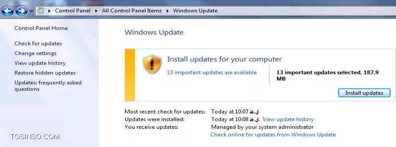

update client
در این عکس آپدیت برای client از طرف wsus می رود

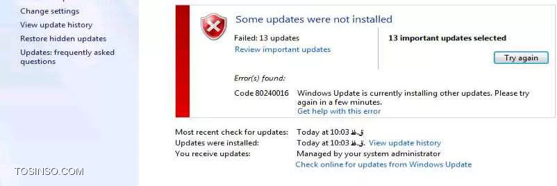

fail client
ولی وقتی میزنی نصب این error میده در صورتی که همین آپدیت بر روی بقیه سیستم ها نصب شده

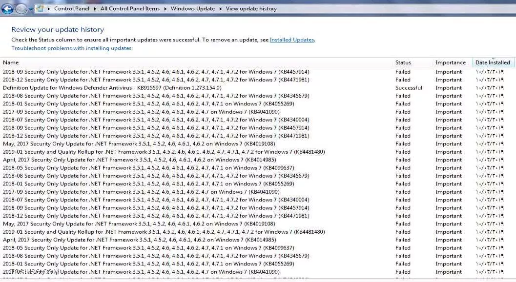

report fail
اینم لیست آپدیت هاش که نتونسته نصب کنه

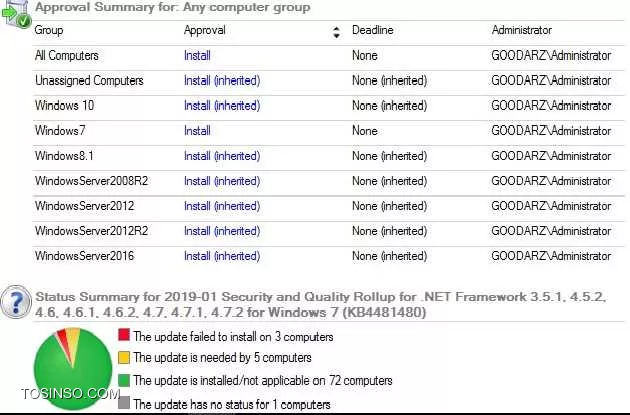

report wsus
اینم من یکی از شماره آپدیت ها رو از سرور wsus گزارش گرفتم همینطور که می بینید 72 client نصب شدند ولی 3 تا سیستم نتونستند
خواهش میکنم راهکار بهم بگین که اولا باید حتما این اپدیت ها نصب بشوند که اگه اره راهکار چیست
اگر هم نه که چجوری از سرور بگم واسه این client نره درصورتی که واسه 72 client نصب شده.ممنون

مطمئنید روی اون کلاینت ها NET. نصب نشده ؟
چه اخطاری میده ؟
