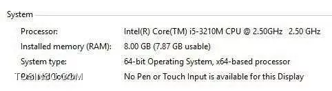

بنظرتون با این config میشه حداقل دو تا ویندوز سرور روی vmware یا یه نرم افزار دیگه نصب کرد؟
||https://tosinso.com/files/get/3d19e855-b393-40ee-9c2f-324c49d39258||
پاسخ در 1397/11/21 توسط
پیشنهاد می کنم روی VMware Workstation ویندوز سرور رو نصب کنید.

دوست عزیز با این گانفیگ و در محیط آزمایشی هیچ مشکلی ندارین و میتونید به راحتی کار کنید

امیرحسین کریم پور اولش ترسیدم که config لپ تابم جواب نده برای نصب دوتا ویندوز سرور روی vm ، چشم اینکارو میکنم
