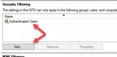

برای این کار کافیه تا روی GPOیی که ساختین برین و طبق شکل زیر گروه Authenticated Users رو حذف، و با زدن Add تنها یوزری رو که مدنظر دارین به اون پالیسی اضاف کنید.

پاسخ در 1397/11/27 توسط
