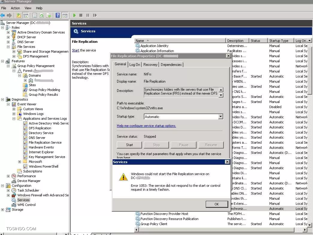

با توجه با آموزشی که اشاره کردید
1- در سرور 2008 R2 اصلی ، سرویس File replication غیرفعاله و با زدن دکمه استارت ارور 1053 میده
با توجه با |آموزشی::https://tosinso.com/articles/40615/%d8%a2%d9%85%d9%88%d8%b2%d8%b4-%d8%b3%d8%a7%d8%ae%d8%aa-Sysvol-%d9%88-Netlogon-%d8%a8%d8%b5%d9%88%d8%b1%d8%aa-%d8%af%d8%b3%d8%aa%db%8c| که اشاره کردید
||https://tosinso.com/files/get/0535ce7b-7abb-4aac-9c64-6d0e66693618||
(البته من به صورت لابراتواری دو ویندوز سرور 2008R2 (اصلی ) و 2012 R2 (ادیشنال) هم نصب کردم که در ادیشنال پوشه های sysvol و netlogon به صورت share شده است اما این سرویس در اونجا هم غیرفعاله و با زدن استارت ارور 1053 میده)
پس به نظر من نباید مشکلی در این خصوص باشه

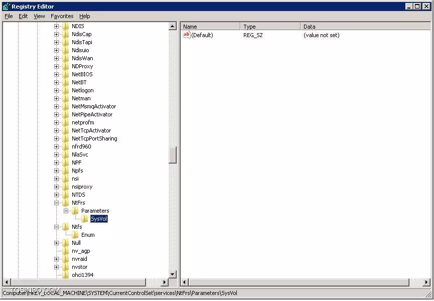

2- طبق همان آموزش در رجیستری هم فقط تا قسمت HKEY_LOCAL_MACHINE\System\CurrentControlSet\Services\NtFrs\Parameters
وجود دارد و مابقی نیست
البته در سرورهای لابراتوآر هم تا همین قسمت است
||https://tosinso.com/files/get/2f5d63a5-21e8-4171-8687-ac17c0dfb9ae||
و نمیشه با این آموزش برای کار من جلو رفت
لطفا راهنمایی بفرمایید
2- طبق همان آموزش در رجیستری هم فقط تا قسمت HKEYLOCALMACHINE\System\CurrentControlSet\Services\NtFrs\Parameters
