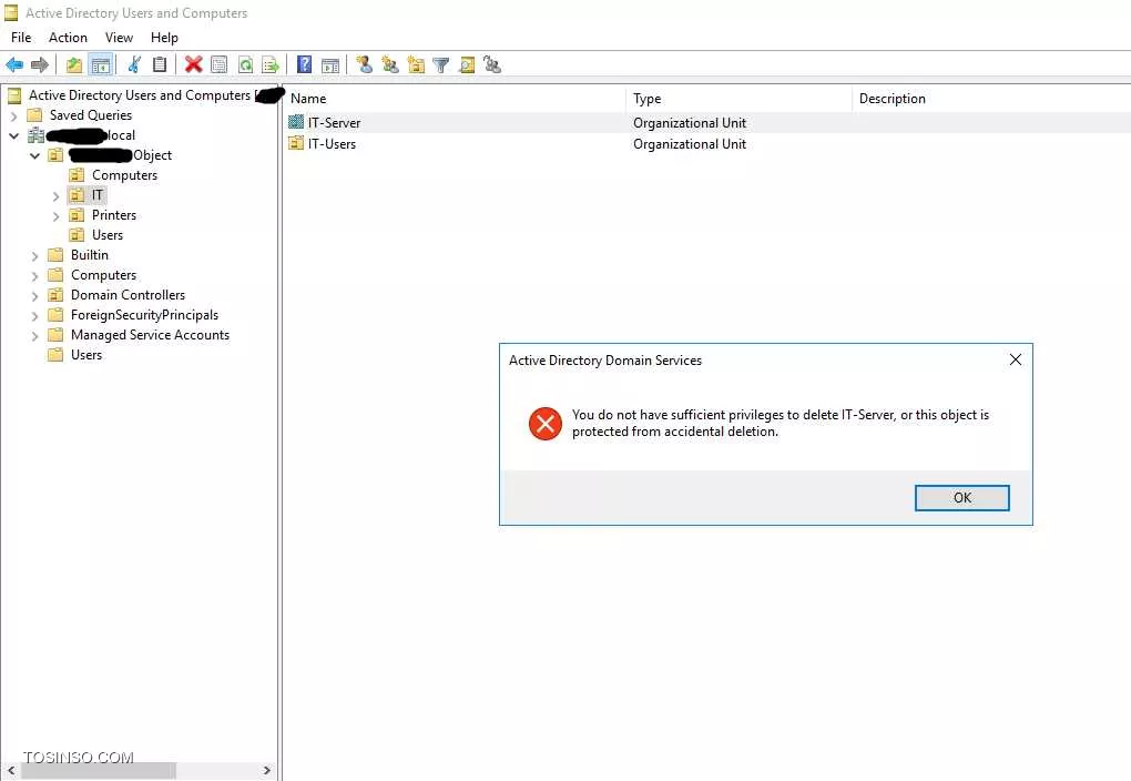

دریافت خطا هنگام حذف یک OU در دامین کنترلر
به ویندوز سرور دامین کنترلرم لاگین کردم با همون کاربر پیشفرض(Administrator) ولی هنگام کار با AD خطای دسترسی محدود میده

این رو هم تست کنید ببینید درست میشه :
به قسمت Properties اون OU برید و به تب Security برید و روی Advanced کلیک کنید و سپس روی Restore Defaults کلیک کنید. کنسول مدیریتی (ADUC (Active Directory Users and Computers رو ببندید و دوباره باز کنید. حالا مجددا تلاش کنید.
پاسخ در 1397/11/29 توسط
خوشحالم که مشکلتون برطرف شد. به احتمال خیلی زیاد مشکل از این بود که کاربری که باهاش به دامین کنترلر لاگین کرده بودید دسترسی Delete برای اون OU براش Deny شده بود. که با Restore Default کردن مشکل برطرف شد.

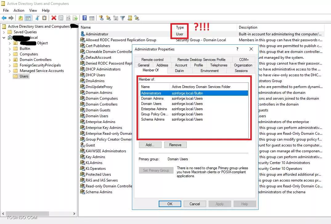

یوزری که باهاش به DC لاگین کردید عضو چه گروه هایی هست ؟
یک OU دیگه بسازید ببینید اون رو میتونید حذف کنید ؟
آقای کرپور سلام
درست شد
رویه ای که گفتید مشکل رو حل کرد و میشه ویرایش کرد
پاسخ در 1397/11/30 توسط
از قسمت View روی Advanced Features کلیک کنید بعد روی OU راست کلیک کنید و Properties رو بزنید و در تب Object تیک گزینه Protect object from accidental deletion رو بردارید.
