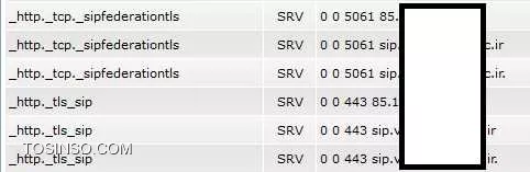

ساخت رکورد srv در directadmin
من برای دسترسی به Skype از روی اینترنت نیاز دارم که رکورد SRV روی هاست خودم قرار بدم
میخاستم بدونم که چطور میتونم رکورد srv روی DirectAdmin بسازم
آیا این رکورد ساخته شده درست هست ؟؟؟

سلام مرتضی عزیز ، الان دو تا سوال داری از نظر من ، اولش اینکه چجوری رکورد بسازیم در DirectAdmin و دومیش اینه که آیا این رکورد درست هست یا خیر ، برای ساختن رکورد در Direct Admin لینک زیر رو یه مطالعه ای بکن ، ولی ظاهرا با ساختنش مشکلی نداشتی :
https://help.directadmin.com/item.php?id=488
توی لینک بالا دقیق توضیح داده که چجوری بسازی و قسمت های مهم رو با قرمز مشخص کرده ، از نظر من که مشکلی نیست در ساخته شدن رکوردها و می تونی با استفاده از لینک زیر از صحت ساخت SRV Record ای که داری مطمئن بشی :
https://dns.pexip.com/
در عین حال اگر مشکلی بود می تونی توی این لینک دنبالش بگردی که بحث تخصصی ساخت رکورد SRV در Direct Admin و مشکلاتش هست :
http://forum.directadmin.com/showthread.php?t=40219
باز اگر مشکلی بود بگو .. موفق باشید
