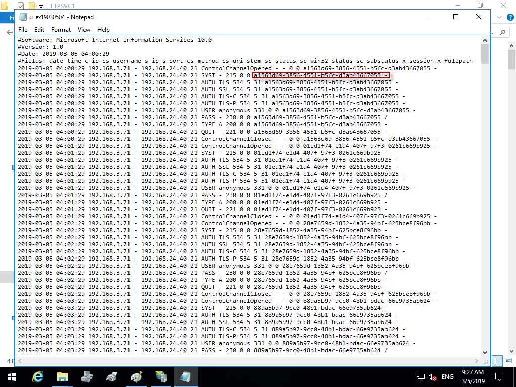

سلام دوستان ، من از طریق رول iis در ویندوز سرور FTP راه انداختم. هر تغییراتی که در FTP میدم در بخش لاگ سرور میندازه.ولی نمیدونم چرا مک آدرس سیستم هارو تغییر میده و به این شکل نشون میده.دلیلشو میشه بگین.ممنون ، مک سیستم رو در اف تی پی اینطوری نشون میده. d930-446f-9504 ، در حالیکه مک سیستم رو در CMD ، 6 بخشی نشون میده. مثلا d4-85-65-0b-de-57

عزیز من ! قطعا MAC Address نیستن ... اینها ID Session هستند نوشته قسمت یکی مونده به آخر x-Session هست.

||https://tosinso.com/files/get/eef7016a-38b2-4b01-bd77-1ad3a47edbfb||
این عکس لاگ FTP سرور هست.

سلام ، اگه یه تصویر از لاگ ارسال کنید مشخص تر میشه ، من حدسم این هست که این MAC یه سیستم دیگه هست یا اینکه شما از قابلیت Random MAC Address در ویندوز کلاینت 10 استفاده کردید که هر بار یک MAC Address تولید می کنه و دائما در حال تغییر هست ، شما الان از طریق چه سیستم عاملی به سرور وصل میشید ؟ لاگی که میندازه رو عکس بگیرید و با MAC ای که سیستم کلاینت داره تصویرش رو ارسال کنید که بتونیم بهتر راهنمایی کنیم.
