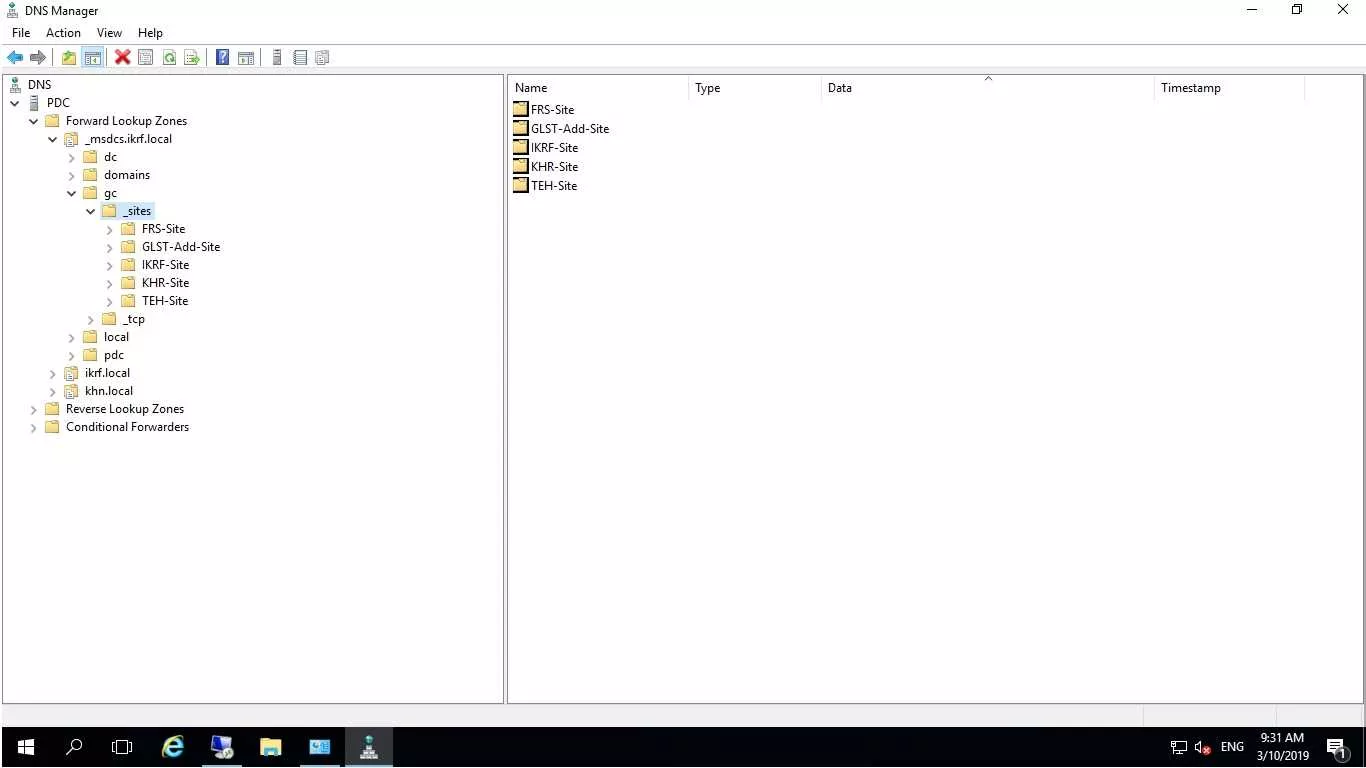

سلام مجدد .
مشکل اینجاست که ما تعداد 32 عدد دامین کنترل داریم که با این ارور مواجه شدند .ما یک دامین جدید راه اندازی میکنیم و فقط تا چند روز بدون مشکل replicate میشود .بعد از گذشت زمان به همین ارور میخورند .دامین هایی که از بین میرود را با ntdsutil حذف میکنم .من بیشتر فکر میکنم به دلیل اینکه ما بر روی dns فارست scavenging را فعال کرده ایم یک سری رکورد های srv را حذف و این مشکل به وجود آمده باشه.

||https://tosinso.com/files/get/59f1259c-5855-47d3-b534-b9b2ec780767||
همینطور که میبینید در قسمت سایت تمام سایت ها را detect  نکرده .در صورتی که قبلا وجود داشت ولی الان حذف شده .لازم به ذکر است سایت هایی که الان موجود میباشد مشکلی در replicate ندارند .البته من یکی از سایت ها را بصورت دستی اضافه کردم جهت تست ولی مشکل برطرف نشده است .با دستور nltest /dsregdns سعی بر ایجاد خودکار این سایت ها انجام شد ولی بی فایده بود و هیج سایتی اتوماتیک اضافه نشد .

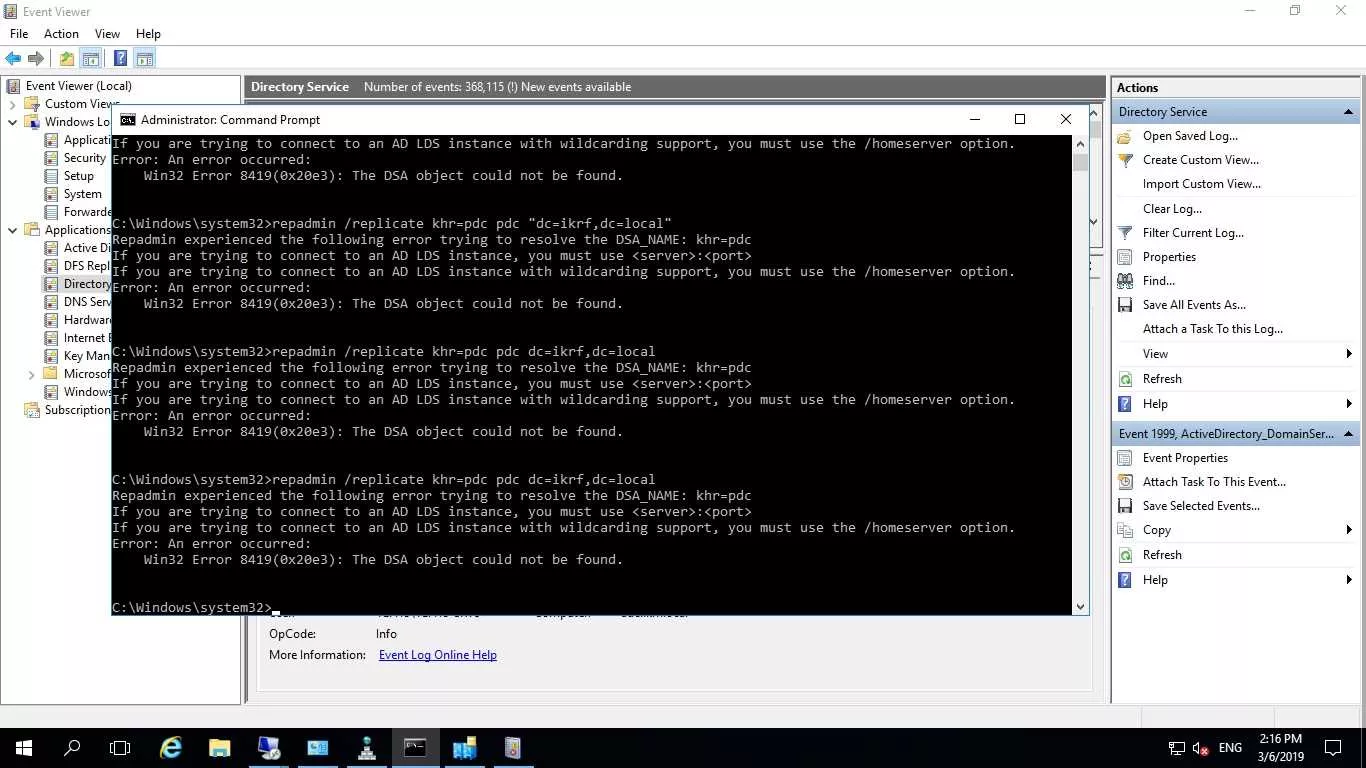

سلام .
من لینک ها را مطالعه کردم .در قسمت چهار من در event viewer چنین لاگی ندارم .
سلام .

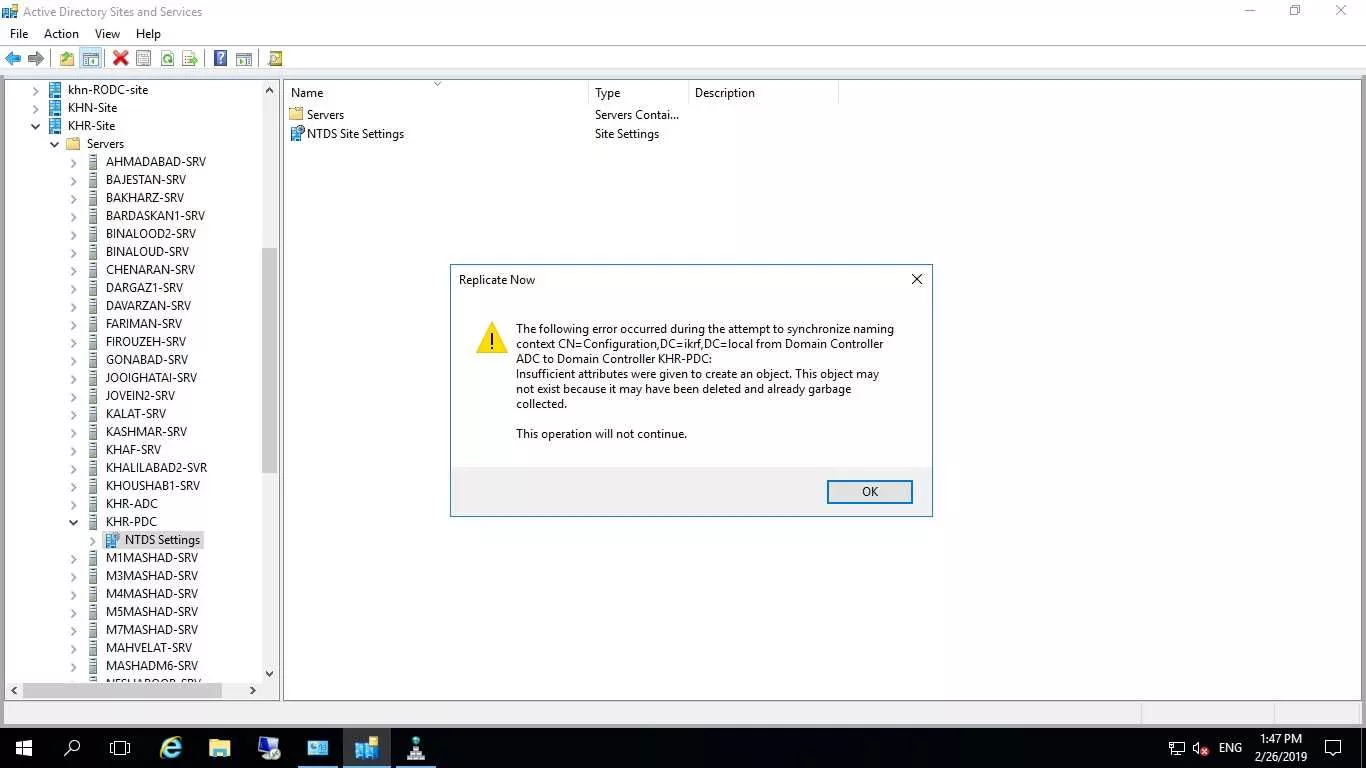

||https://tosinso.com/files/get/ab5a219c-8b38-41ca-9ac5-a89b5e046d49||
بصورت گرافیکی هم که replicate میشود ارور زیر نمایش داده میشود .
||https://tosinso.com/files/get/324c9a2b-112e-4345-a1b1-3e3513dd9043||

پاسخ در 1397/12/15 توسط
به احتمال زیاد اون دامین کنترلر که نمیتونید باهاش Replicate داشته باشید بوسیله Garbage Collection از بین رفته. اکتیودایرکتوری هم اون DC رو از بین رفته میدونه. پیشنهاد می کنم Metadata های باقی مونده از اون دامین کنترلر رو Clean up کنید و یه دامین کنترلر دیگه به جای اون بالا بیارید اگه نیاز داشتید. با استفاده از ابزار Ntdsutil بوسیله Command Prompt میتونید این کار رو انجام بدید. بوسیله کنسول گرافیکی DSSITE.MSC و DSA.MSC هم میتونید این کار رو انجام بدید اما من پیشنهادم استفاده از ابزار Ntdsutil هست. بعد از اینکه با این ابزار Metadata ها رو پاک کردید محض اطمینان یه سری به کنسول ADUC و ADSS بزنید و مطمئن بشید Metadata ها بصورت کامل پاک شدن. برای انجام این کار به مطلب زیر مراجعه کنید :
حذف کامل Domain Controller های از مدار خارج شده
مطلب زیر هم خوبه اگه دوست داشتید ببینید :
https://docs.microsoft.com/en-us/windows-server/identity/ad-ds/deploy/ad-ds-metadata-cleanup
اگه باز هم مشکلتون برطرف نشد حتما همینجا اعلام کنید تا به مشکل رسیدگی کنیم. متشکرم
