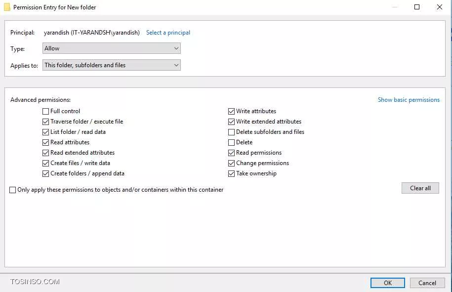

با سلام ، من به مشکلی برخوردم بسیار عجیب ....در نظر بگیرید من دو تا پوشه دارم ، می خوام روی یک پوشه به یه کاربر خاص اجازه بدم که بتونه هر چی فایل یا پوشه دیگه خاص create کند یا تغییر دهد اما نتواند delete کند .من مجوز Delete Subfolders and Files رو با تیک نگذاشتن Deny میکنم و تمامی مجوزهای دیگه رو allow میکنم . مشکلی که پیش میاد اینه که با اینکار میتونم فایل ایجاد کنم اما نه می تونم تغییر نام بدم نه اینکه میتونم محتوای فایل رو تغییر بدم ، در هر دوصورت خطای access denied می دهد .

شما اگه یه پوشه ایجاد کنید و دسترسی به اون پوشه رو طبق عکسی که در پست قبل گذاشتن بذارید و قابلیت ارث بری رو غیرفعال کنید ، مشکل من رو ندارید ؟؟؟
من میتونم فایل ایجاد کنم اما نمیشه تغییرنام داد ؟
وقتی مثلا یه فایل ورد باز میکنیم و در مسیر این پوشه ذخیره میکنم خطای permission میده !
لطفا راهنمایی بفرمایید ، با تشکر .

لطفا از Security Permission هایی که برای اون یوزر تعریف کردید یک عکس بزارید.

شما نمیتونید این کار رو انجام بدید. زمانی که دسترسی Modify در سطح NTFS Permissions به یوزر میدین اون کاربر میتونه پوشه رو Rename کنه ، حذف کنه و ... ولی اگه دسترسی Modify رو ندین کاربر پوشه و فایل ها رو نمیتونه Delete کنه . بعبارتی دسترسی Modify به کاربر قدرت حذف میده و بالعکس .

سلام و عرض ادب و احترام ، دوست من شما عملا نمی تونید یک دسترسی مثل Delete رو از کاربری که فایلی رو ایجاد کرده بگیرید حتی اگه ظاهرا تو ویندوز اعمال بشه ، دلیلش هم ساده هست وقتی فایلی ایجاد میشه و یک کاربر ایجادش کردن عملا اون کاربر Creator Owner هست و شما اگه دسترسی رو هم بگیرید باز می تونه هر کاری بخاد روش انجام بده ... چون مالکش هست ...
