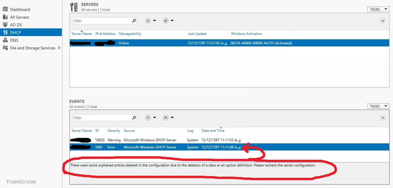

دوستان سلام
من صبح سرور شبکه ام رو ریستارت کردم و بعد از بالا اومدن یه خطا در DHCP دارم همچنین یه علامت تعجب به رن آبی روی IPV4 قرار داره
کسی میتونه راهنمایی که حلش کنم؟

یکبار سرویس DHCP Server رو Restart کنید. بعد سرور رو یکبار Reboot کنید.
روی این سرور DHCP Failover راه اندازی کردید ؟

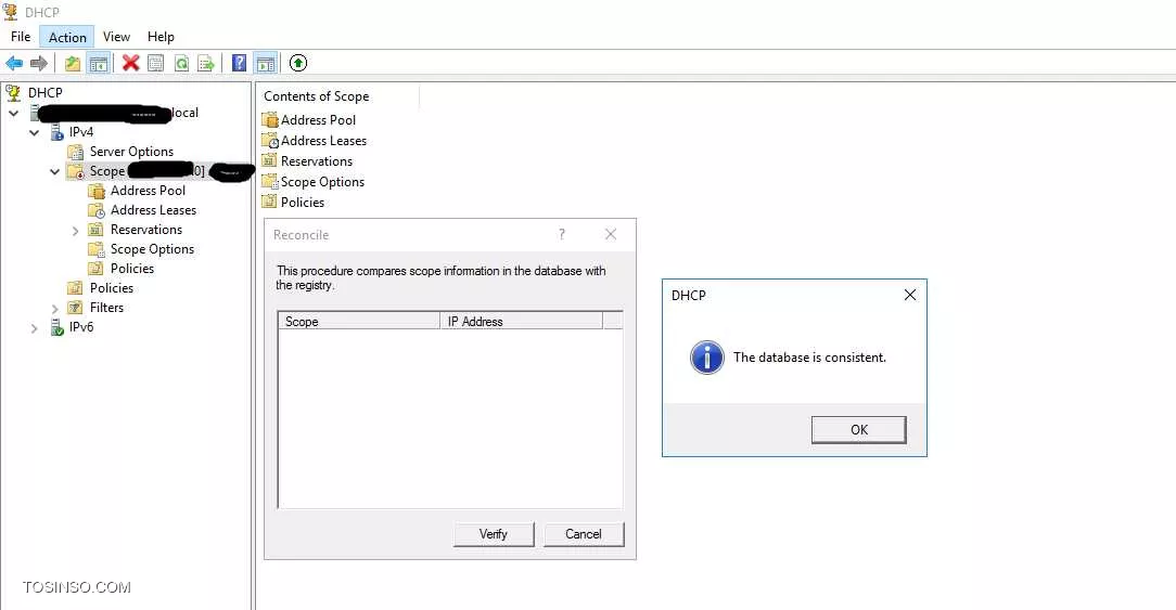

یکبار DHCP Scope رو Reconcile کنید. برای اینکار ابتدا با یوزری که عضو گروه Domain Admins هست به سرور لاگین کنید بعد وارد کنسول مدیریتی DHCP بشید. روی Scope ای که میخواید اونو Reconcile کنید کلیک کنید و در قسمت Action روی Reconcile کلیک کنید و Verify رو بزنید. حالا روی OK کلیک کنید و نتیجه رو اعلام کنید.

خیر DHCP Failover ندارم

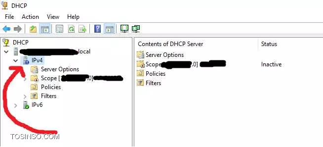

ریستارت کردم و ریبوت خطای قسمت Event دیگه نیومد ولی اون علامت آبی همچنان هست
اگه ایرادی نداره Scope رو فعال کنم؟
