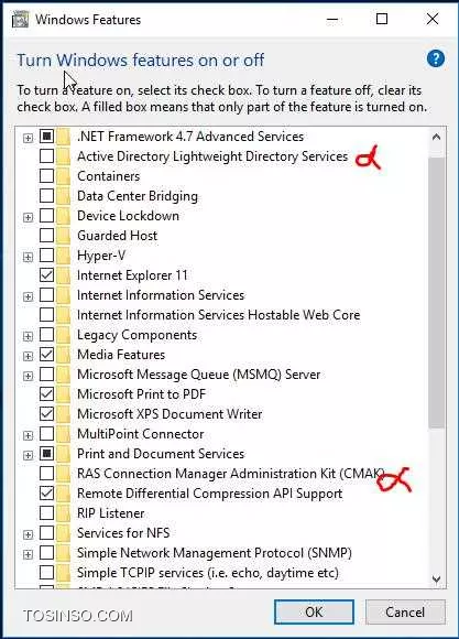

سلام مهندسین عزیز، RSAT رو از سایت مایکروسافت دانلود کردم روی ویندوز10 ام که روی VM هست نصب کردم و یه سری snap-in پرکاربرد توی mmc اضافه شد اما feature اون توی contro panel نیست که بتونم snap -in های دیگه رو add کنم ،
اگه کسی میدونه مشکل از چیه لطفا راهنمایی کنه

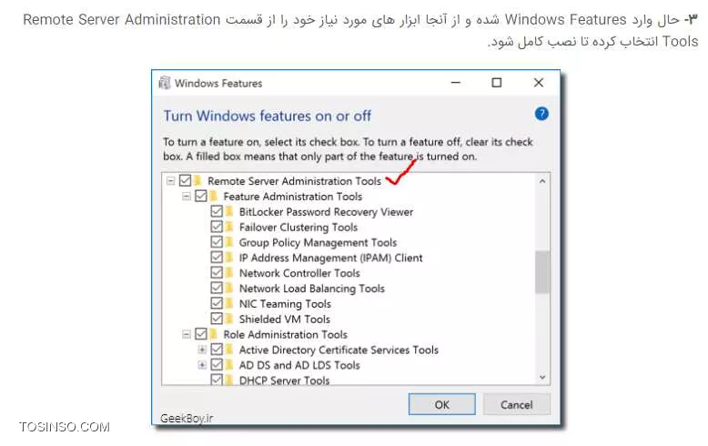

منظورم از مازولار بودن اینه که نمیتونم مثله شکل زیر، ابزار هایی که برای مدیریت شبکه لازم دارم رو با تیک زدن اون ابزار به snap-in ها اضافه کنم ،
(این عکس رو از اینترنت گرفتم که اموزش نصب RSAT در ویندوز 10 رو توضیح داده)
{{{ظورتون چیه که Snap-in ها رو نمیتونید بصورت ماژولار انتخاب کنید ؟}}}
||https://tosinso.com/files/get/5549cd3f-2a8c-45cd-bc42-5c777f82265d||

شاید تو نسخه ۱۷۰۹ اینجوری بوده. احتمالا تو نسخه ۱۸۰۳ اینجوری نیست و RSAT نشون داده نمیشه تو قسمت Windows Features.
من باز منظورتون رو از Client-side بودن ویندوز ۱۰ متوجه نشدم. RSAT رو برای این ساختن که بتونید بصورت ریموت ویندوز سرور هاتون را از یک کلاینت ویندوزی مدیریت کنید همین.

همه Snap-in ها توی MMC هست. RSAT برای من هم توی قسمت Windows Features نشون داده نمیشه. همه چیزی که شما فکر کنم باید نیاز داشته باشید Server Manager هست که همه کاری باهاش برای مدیریت ویندوز سرور میشه انجام داد.

فیچر RSAT توی ویندوز نمیاد (Remote Server Administration Tools توی Features ویندوز نیست )
