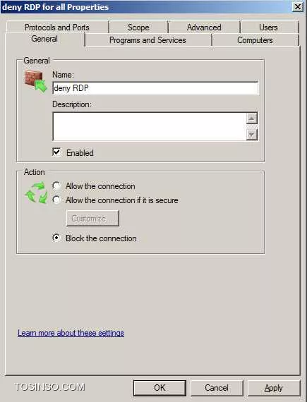

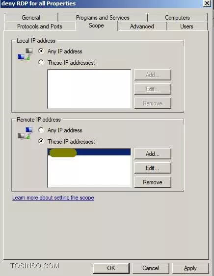

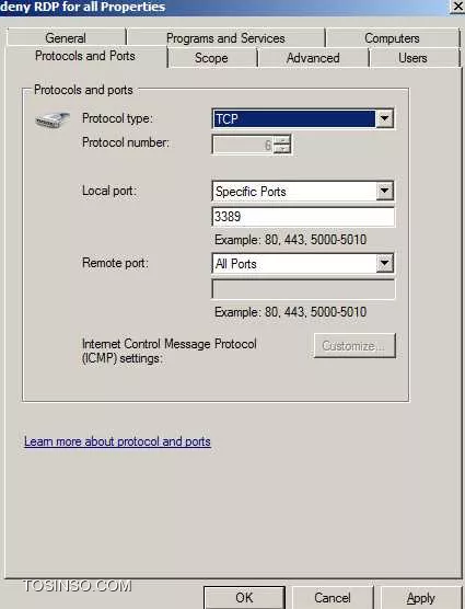

بستن پورت RDP در فایروال ویندوز سرور 2008
دوستان برای بستن پورت RDP در ویندوز سرور 2008R2 برای یک آی پی خاص من تنظیمات را درست انجام میدم ولی کار نمی کنه برام :
||https://tosinso.com/files/get/636e371e-b2b7-4752-92c7-7cbf01bab69d||
||https://tosinso.com/files/get/446c9ab4-6a30-4382-a983-018416d70838||
||https://tosinso.com/files/get/533d4ee2-ff15-4886-83e2-346f0e066119||

پورت 3389 رو توی Registry تغییر ندادین به یه شماره پورت دیگه ؟
الان اون IP میتونه ریموت دسکتاپ بزنه به سرور ؟
آنتی ویروس یا فایروال دیگه ای روی ویندوز سرور نصب نکردید ؟
با یه کلاینت دیگه تست کنید و اجازه ورود هیچ ترافیکی رو به سرور ندید. ببینید در این صورت Rule کار می کنه ؟
پاسخ در 1397/12/14 توسط
همین کار رو کردم ولی متاسفانه درست نمیشه
