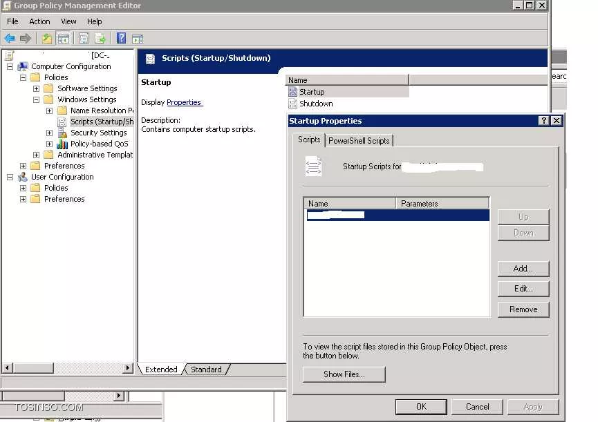

اینکه بصورت خودکار پوشه NETLOGON بصورت Share در نیومده ناشی از اینه که مشکلی برای دامین کنترلر بوجود اومده. که باید بررسی بشه. شما بصورت دستی باید Logon Script ها رو به داخل پوشه Scripts کپی کنید. برای این کار مراحل زیر رو توسط GPO باید انجام بدید :
1. Logon Script خودتون رو اول ایجاد کنید.
2. کنسول Group Policy Management رو باز کنید.
3. یک GPO جدید بسازید.
4. GPO رو Edit کنید و به مسیر زیر برید :
User Configuration\Policies\Windows Settings\Scripts
5. Logon رو باز کنید.
6. روی Show Files کلیک کنید.
7. حالا پوشه Scripts برای این GPO براتون باز میشه که اسکریپت رو داخلش باید کپی کنید.
نکته : اگه هنگام کپی کردن پیغام Access denied گرفتید مطمئن بشید که با یوزر Domain Administrator به دامین کنترلر لاگین کردید. اگه باز هم جواب نداد به مسیر C:\Windows\SYSVOL\sysvol\domain\Scripts برید و Logon Script رو داخلش کپی کنید.
8. حالا مجددا روی Show Files کلیک کنید و به مسیر زیر برید :
\\domain\SysVol\domain\scripts
تو این مسیر باید Logon Script تون رو که کپی کردید رو مشاهده کنید.
9. حالا روی دکمه Add کلیک کنید.
10. از مسیر C:\Windows\SYSVOL\sysvol\domain\Scripts اسکریپت تون رو اضافه کنید.
11. روی OK کلیک کنید و تمام.

چون سرور به صورت خودکار پوشه netlogon را در سرور ادیشنال share نکرده بود مجبور شدم دستی این کار را بکنم
پس طبق گفته شما اگر اسکریپتی به یک GPO اعمال بشه در این پوشه ذخیره میشه پس چرا مسیر فایل اسکریپت در پالیسی ای که ایجاد میشه داخل پوشه sysvol قرار داره
