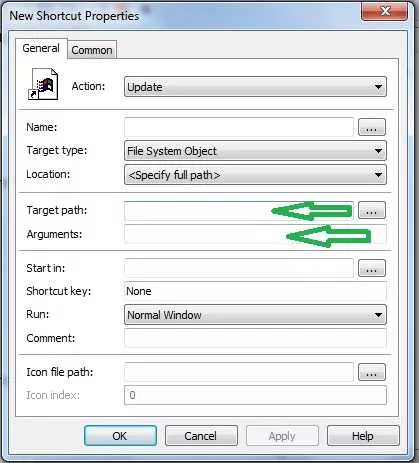

کاملا درست هست کاریکه می کنید و منطقی ، میشه یه Shortcut درست کرد که با یک مرورگر خاص اجرا بشه با GPO به روش زیر :
https://www.lmeservices.com/create-a-web-url-desktop-shortcut-that-opens-in-internet-explorer-ie/

سلام ، اون تنظیمات فقط و فقط برای IE و Edge اعمال میشه نه چیز دیگه ، این رو که برای یک آدرس خاص چه مرورگری باز بشه رو حتی روی سیستم خودتون هم من ندیدم بتونید Set کنید چه برسه به دومین ، کمی هم جستجو کردم تنها راه اینه که آدرس ها همیشه با یک مرورگر باز بشن که اون هم پیکربندی نیاز داره از لحاظ اینکه باید فایل Configuration برای Default Browser ایجاد کنید و بعد از طریق GPO اعمالش کنید که تو لینک زیر هست :
https://docs.microsoft.com/en-us/internet-explorer/ie11-deploy-guide/set-the-default-browser-using-group-policy
https://community.spiceworks.com/topic/1410640-using-gpo-to-set-chrome-as-default-browser
