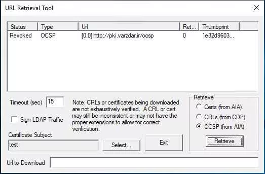

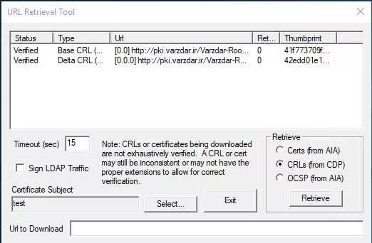

من این روش رو می دونم و مسئله اصلی همین جاست که وقتی فایل crl رو باز می کنم شماره سریال گواهی مورد نظر هست ولی وقتی با ابزار certutil گواهی رو چک می کنم خروجیش verified هست و بازم قشنگیش اینجاست که سرویس ocsp که از همین crl ها استفاده می کنه می تونه درست تشخیص بده الان من موندم و یه علامت سوال تو ذهنم پایین عکس ابزاری که استفاده کردم و خروجیش هست.
خروجی ocsp
خروجی cdp
