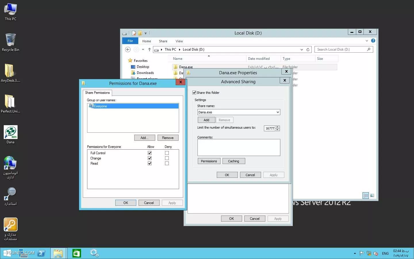

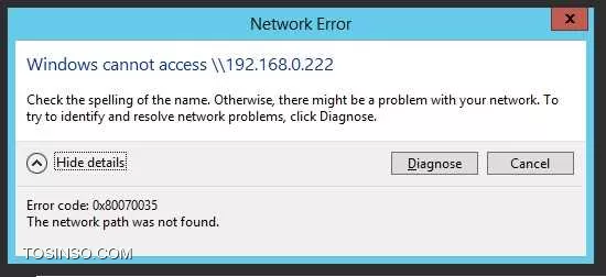

سلام خدمت دوستان و اساتید محترم
داخل یکی از سرورهام با ویندوز 2012 فولدری را share کردم و دسترسی کامل هم دادم ولی متاسفانه حتی به صورت local هم دسترسی ندارم به این فایل نمونه خطا هم میزارم ممنون میشم راهنمایی بفرمایید
داخل یکی از سرورهام با ویندوز 2012 فولدری را share کردم و دسترسی کامل هم دادم  ولی متاسفانه حتی به صورت local هم دسترسی ندارم به این فایل نمونه خطا هم میزارم ممنون میشم راهنمایی بفرمایید||https://tosinso.com/files/get/c4999972-f19d-48d3-a372-1f7e2d99ca51||

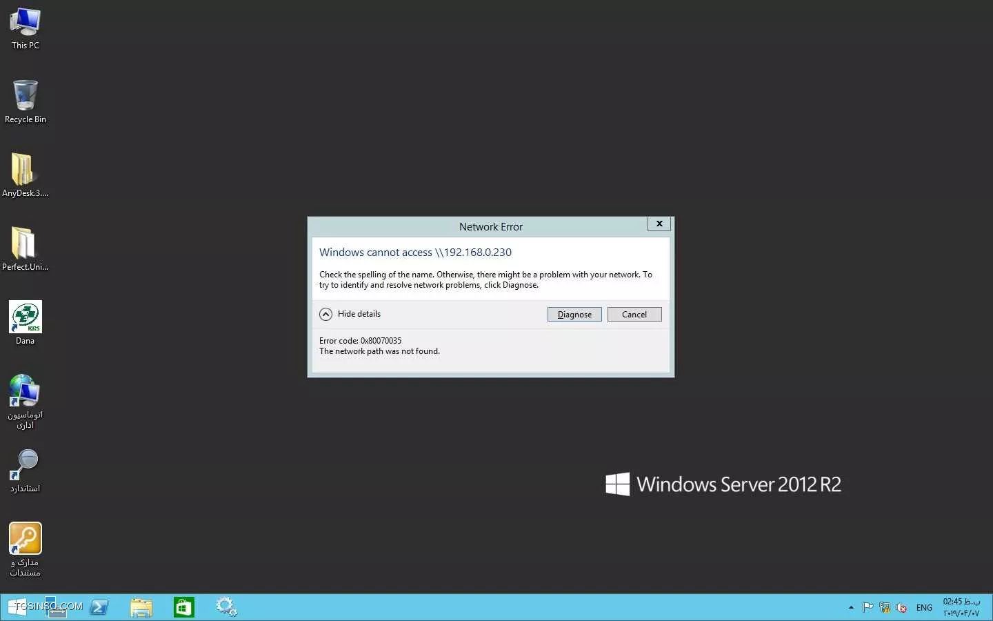

این هم پیغام خطا در هنگامی که ip میزنیم برای باز کردن فایل های share

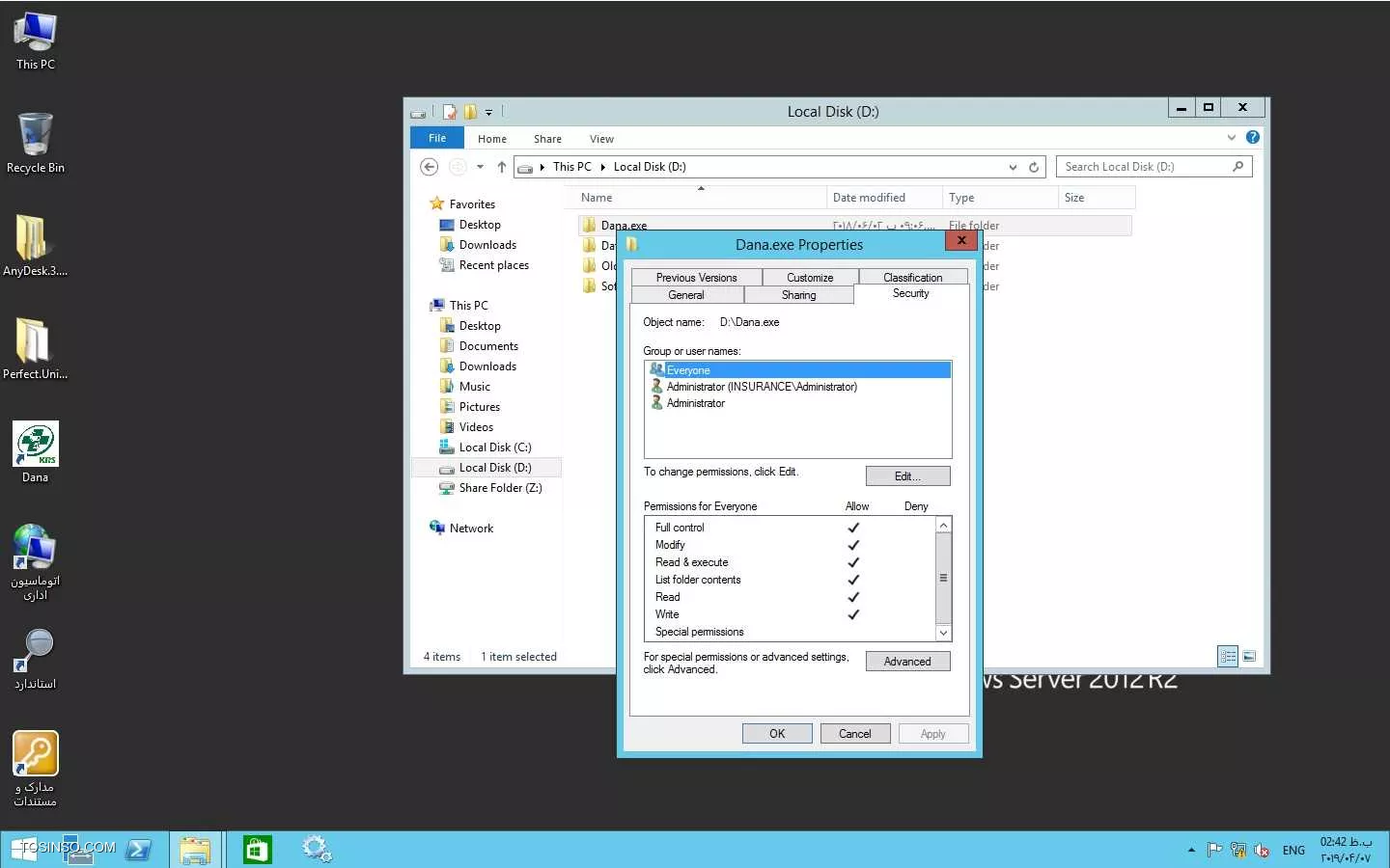

پاسخ در 1398/01/17 توسط
از تب security و تنظیماتش عکس بگذارین لطفا

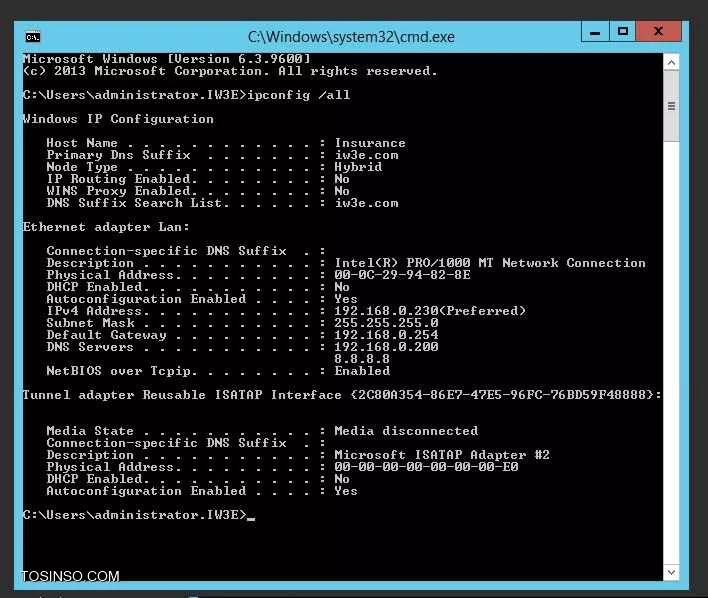

موارد زیر رو انجام بدید :
1. لطفا خروجی دستور ipconfig /all رو اینجا بزارید.
