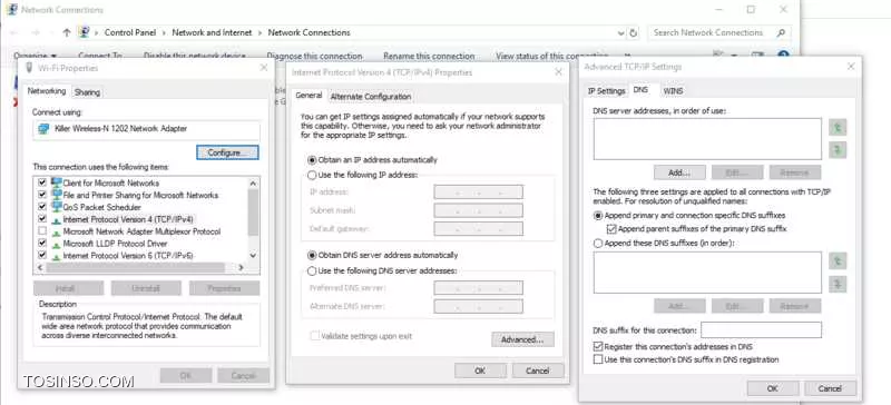

کار دیگه ای که میتونید انجام بدید اینه که DNS Suffix رو برای کلاینت ها بصورت دستی و یا از طریق GPO تنظیم کنید. اگه بصورت دستی بخواید تنظیم کنید وارد تنظیمات زیر بشید :
||https://tosinso.com/files/get/10479f86-de01-4636-ad6c-e67de6d619b8||
گزینه Append these DNS suffixes (in order) رو انتخاب کنید و اسم FQDN خلاصه شده رو در این قسمت وارد کنید. بقیه اش رو DNS سرورتون Resolve می کنه. من تا حالا این کار رو نکردم پس با احتیاط این کار رو انجام بدین. راهکار بعدی هم اضافه کردن یک Shortcut و اضافه کردن اون به Favorite هست. میتونید از طریق GPO این کار رو انجام بدید. در این مطلب نحوه انجام این کار رو به همراه نصب مرورگر بصورت کامل توضیح دادم : |نصب مرورگر های Chrome و Firefox روی سیستم های کلاینت و ایجاد Shortcut های Custom روی دسکتاپ آنها با استفاده از Group Policy::https://tosinso.com/articles/41749/%d8%a2%d9%85%d9%88%d8%b2%d8%b4-%d9%86%d8%b5%d8%a8-%da%af%d9%88%da%af%d9%84-%da%a9%d8%b1%d9%88%d9%85-%d9%88-%d9%81%d8%a7%db%8c%d8%b1%d9%81%d8%a7%da%a9%d8%b3-%d8%a8%d8%b1-%d8%b1%d9%88%db%8c-%da%a9%d9%84%d8%a7%db%8c%d9%86%d8%aa-%d9%87%d8%a7%db%8c-%d8%b4%d8%a8%da%a9%d9%87-%d8%a8%d8%a7-GPO|
گزینه Append these DNS suffixes (in order) رو انتخاب کنید و اسم FQDN خلاصه شده رو در این قسمت وارد کنید. بقیه اش رو DNS سرورتون Resolve می کنه. من تا حالا این کار رو نکردم پس با احتیاط این کار رو انجام بدین. راهکار بعدی هم اضافه کردن یک Shortcut و اضافه کردن اون به Favorite هست. میتونید از طریق GPO این کار رو انجام بدید. در این مطلب نحوه انجام این کار رو به همراه نصب مرورگر بصورت کامل توضیح دادم : نصب مرورگر های Chrome و Firefox روی سیستم های کلاینت و ایجاد Shortcut های Custom روی دسکتاپ آنها با استفاده از Group Policy
