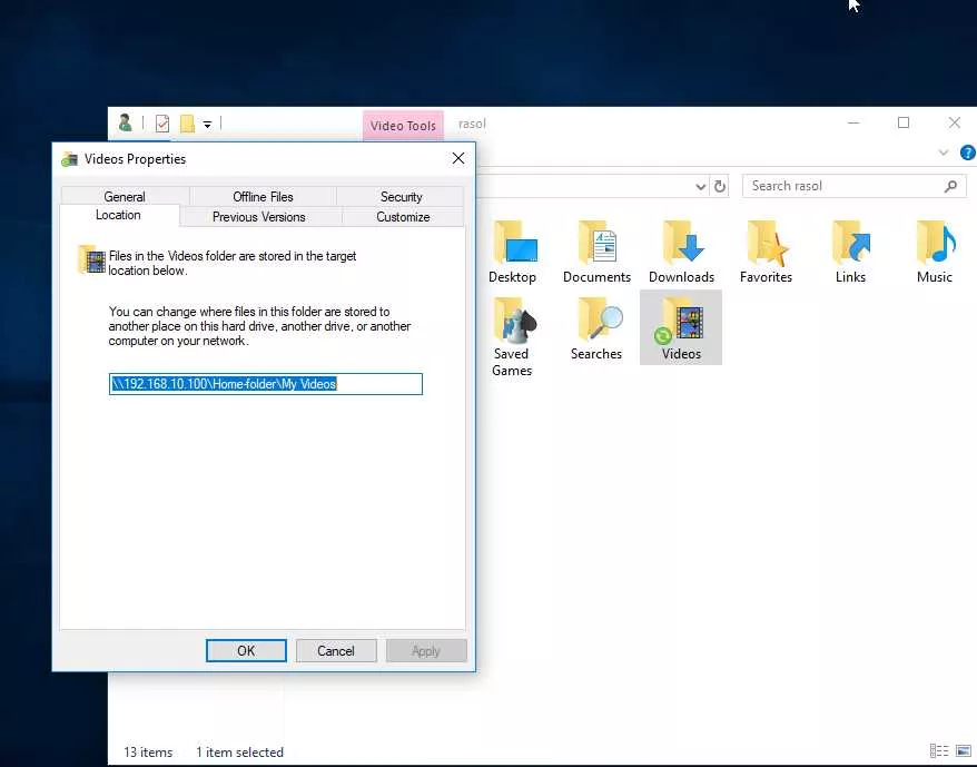

سلام من هیچ پالیسی در خصوص Redirection تعریف نکردم، نمیدونم چرا این فولدر ریدارکت شده(قبلا تعریف کرده بودم که کلا GPO رو حذف کردم)

سلام ، GPO هیچ وقت اتفاقی برای کلاینت ایجاد و اعمال نمیشه. چون قبلا به یوزر این GPO رو اعمال کرده بودین و به درستی پاک نشده روش مونده. کاری که باید بکنید اینه که GPO رو مجددا با همون تنظیمات قبلی ایجاد کنید و در تب Settings این بار گزینه Redirect the folder back to the local userprofile location when the policy is removed رو انتخاب کنید. تیک گزینه Move the contents of Desktop to the new location رو هم بزنید. حالا دستور gpupdate رو اول روی DC و دستور gpupdate //force رو روی کلاینت اجرا کنید و از سیستم Logoff کنید و مجددا لاگین کنید. حالا تنظیمات GPO رو از روی DC بصورت Not configured دربیارید و مجددا gpupdate //force رو روی سیستم کلاینت اجرا کنید. به این لینک پیشنهاد می کنم مراجعه کنید.
