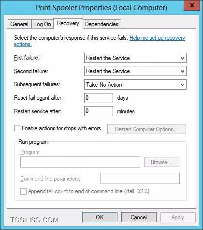

سلام ، ممنونم که سئوالتون رو در وب سایت توسینسو مطرح کردید. یکی از دلایل Stop شدن اتوماتیک سرویس SQL Server تداخل در ارسال درخواست ها توسط این سرویس و سرویس Windows Update هست. پیشنهاد می کنم وارد Event Viewer بشید و قسمت Application رو بررسی کنید ببینید وضعیت Event Log های مربوط به سرویس SQL چجوری هستن. در ضمن وارد کنسول Services.msc بشید و به تب Recovery سرویس SQL برید و First failure و Second failure رو روی Restart the Service و بقیه تنظیمات رو با توجه به نیازتون انجام بدین. هر چند وقت یکبار هم با نرم افزار CCleaner سرور رو پاکسازی کنید. این نرم افزار هیچ آسیبی به سیستم شما نمیزنه و اطلاعات مهمتون رو پاک نمی کنه. پس با خیال راحت میتونید نصبش کنید. موفق باشید

تب Recovery سرویس منظورم هست. روی سرویس SQL دابل کلیک کنید به تب Recovery برید.

سرویس (SQL Server (MSSQLSERVER
