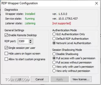

سلام دوستان وقتتون بخیر ، من داخل شرکت دو تا سیستم قوی (ویندوز 10 اینترپرایز) دارم که با بقیه سیستما ریموت (RDP) میشم به سیستم قوی ها و با یوزرهایی ک داخل اونا تعریف شده کارمو انجام میدم. از نرم افزار RDP Wrapper v1.6.2 استفاده میکردم.اول روی سیستم اولی نصبش کردم و همه چیز اوکی بود تا اینکه تقریبا 1.2 ماه بعدش ریموت از کار افتاد. الانم بعد 1.2 ماه که از نصب روی سیستم دومم گذشته، سیستم دومم هم rdpwarpَ ش از کار افتاده. (طبق تصویر زیر)
وب سایت توسینسو
به این شکل که جلوی Listener State بجای Fully Support نوشته Not upported که این اتفاق هم بعد مدتی میفته. اولش خوبه بعد خراب میشه. چکارکنم درست شه؟ و طبق تحقیقی ک کردم متوجه شدم خیلیا این مشکل رو دارن. لطفا یه راه حلی واسه درست کردنش بهم بدید چون بشددددت نیاز دارم. همه کارام روهواس. پیشاپیش ممنون از همگی. مرسی

سلام. لطفا فایل جدید rdpwrap.ini رو بزارید. واسه ویندوز 10 ورژن 1903 - 18362.329  داخل کانفیگ rdp wrap خطای not suported میده!
پاسخ در 1398/06/26 توسط
درود
آقا معین ، ویندوز 10 با هر بار Cumulative Update که منجر به تغییر OS Build بشه RDP Wrapper رو از کار میاندازه.(بدلیل عدم سازگاری فایل rdpwrap.ini با بیلد ویندوز)
اگر نسخه RDP Wrapper شما 1.6.2 هست و بیلد ویندوز شما 17763.437 (آخرین بیلد) هست کافیه از این لینک فایل rdpwrap.ini رو دانلود کنی و در مسیر C:\Program Files\RDP Wrapper جایگزین فایل قبلی در سیستم کلاینتت بکنی.بعد سرویس ریموت دسکتاپ رو Restart کنی(یا سیستم کلاینت رو Restart کنی).مشکل به سادگی رفع میشه
با سپاس
پاسخ در 1398/01/25 توسط
بله با هر Cumulative Update که باعث تغییر OS Build میشه باید فایل rdpwrap.ini عوض بشه
که در مسیر C:\Program Files\RDP Wrapper\rdpwrap.ini هست
معمولا با update.bat مشکل درست میشه ولی ظاهرا RDPWrap از آبدیت های جدید ویندوز 10 عقب افتاده

سلام ، اگه قبلا این مشکل رو نداشتین و ویندوز رو آپدیت کردین آپدیتی که باعث بوجود اومدن این مشکل شده رو حذف کنید.

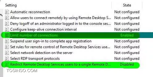

این روش پولیسی به نظر میاد فقط رو ویندوز سرور کار میکنه
با RDP Wrapper هم 4 تاش سبزه ولی بازم نمیتونم به یوزر دوم تو همین کامپیوتر وصل بشم
وقتی کامپیوتر دوم وصل میشه من رو میندازه بیرون

فایل rdpwrap.ini رو از وب سایت سازنده خود این نرم افزار دانلود کنید و توی مسیر نصبی نرم افزار قرارش بدین. حالا سرویس این نرم افزار رو یکبار Restart کنید و مجددا تست کنید. به احتمال زیاد چون سیستم به اینترنت وصل نبوده نرم افزار نتونسته آخرین نسخه فایل INI رو از وب سایت Github دانلود کنه.

یکبار دیگه کلا RDP Wrapper رو حذف کنید و این کار رو انجام بدید. من این نرم افزار رو از این لینک دانلود کردم. در قسمت RDP Wrapper Library v1.6.2 و در قسمت Assets روی لینک RDPWrap-v1.6.2.zip کلیک کنید تا دانلود بشه. پوشه رو Extract کنید و اول فایل RDPWInst.exe رو اجرا کنید بعد Install.bat رو اجرا کنید و سپس روی فایل RDPConf.exe دابل کلیک کنید. اگه مشکل باز هم وجود داشت دستور زیر رو در CMD با دسترسی ادمین اجرا کنید و بعدش سیستم رو Restart کنید وقتی کار دستور تموم شد :
