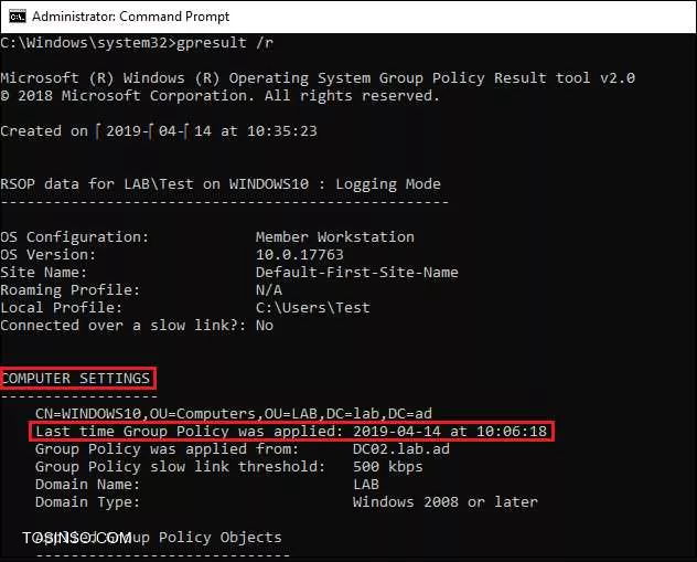

میخواستم بدونم از کجا میشه فهمید کلاینت در چه ساعتی یک پالیسی رو دریافت کرده ؟
پرسیده شده در 1398/01/25 توسط
سلام ، ممنونم که سئوالتون رو در وب سایت توسینسو مطرح کردید ، شما با اجرای دستور gpresult براحتی میتونید این کار رو انجام بدید. در قسمت Last time Group Policy was applied آخرین ساعت و تاریخ اعمال شدن GPO رو میتونید مشاهده کنید. مثال :
gpresult /r
نتیجه :

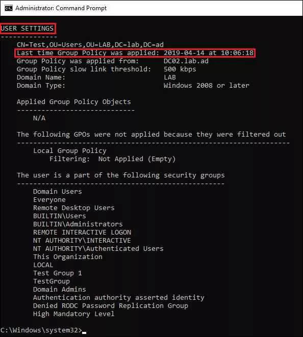

سلام ، ممنونم که سئوالتون رو در وب سایت توسینسو مطرح کردید ، شما با اجرای دستور *gpresult* براحتی میتونید این کار رو انجام بدید. در قسمت *Last time Group Policy was applied* آخرین ساعت و تاریخ اعمال شدن GPO رو میتونید مشاهده کنید. مثال :
<vb>
gpresult /r
<vb>
*نتیجه* :
||https://tosinso.com/files/get/7c494425-6107-4317-a286-c473ee0f4ef9||
||https://tosinso.com/files/get/7657b86b-4ea7-471a-83e7-4066d0813b78||
