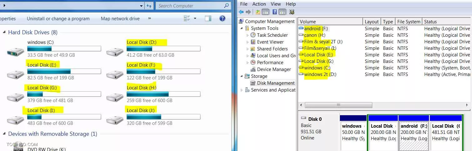

با سلام عزیزان من یه مشکلی در قسمت Volume Label هارد ایجاد شده که من وقتی اقدام به تغییر لیبل درایو میکنم تغییرات تو my Computer دیده نمیشه در صورتی که در قسمت دیسک منیجر ویندوز 7 تغییرات قابل مشاهده استسوال اینکه علت به وجود امدن این مشکل چیه و راه حل اون چیه

سلام ، Volume Label رو از طریق My Computer عوض کردین ؟ اگه نه ، وقتی Refresh رو میزنید نشون نمیده اسم درایو ها رو ؟
UAC روی سیستم فعال هست ؟ اگه هست غیرفعالش کنید و مجددا تلاش کنید.
دستور sfc /scannow رو اجرا کنید و بعد از اینکه کار دستور به اتمام رسید سیستم رو یکبار Restart کنید.
با نرم افزار CCleaner هم سیستم رو پاکسازی کنید و کلید های Registry مشکل دار رو از قسمت Registry Cleaner این نرم افزار Fix کنید.

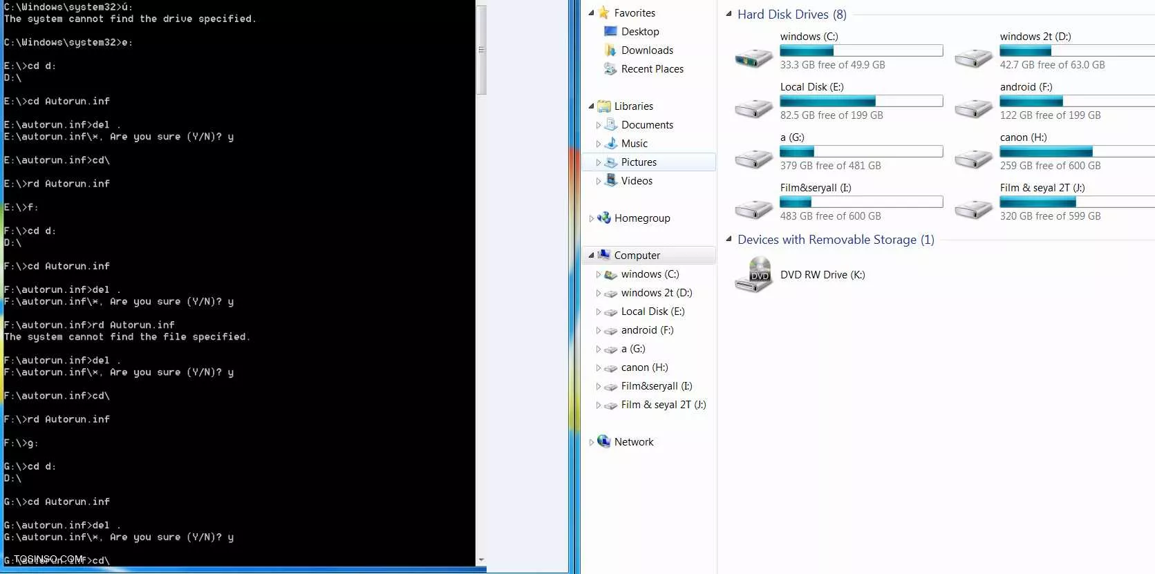

این رو تست کنید :
1. CMD رو با دسترسی ادمین باز کنید.
2. دستور زیر رو تایپ کنید و بعد اینتر رو بزنید :
cd d:
3. دستور زیر رو تایپ کنید و اینتر رو بزنید :
cd Autorun.inf
4. مرحله 5 ام رو اگه پرامپت "C:\Autorun.inf" رو دیدید انجامش بدید ، در غیر این صورت کلید اینتر رو بزنید.
5. دستور زیر رو تایپ کنید و اینتر رو بزنید :
Del .
تایپ کنید del و بعد کلید Space رو بزنید و بعدش تایپ کنید . ( نقطه یا دات )
6. کلید Y رو از روی کیبورد بزنید.
7. دستور \cd رو تایپ کنید و بعد اینتر رو بزنید.
8. دستور زیر رو تایپ کنید و بعد اینتر رو بزنید :
rd Autorun.inf
9. مرحله 2 ام رو برای درایو های دیگه هم انجام بدید.
10. وقتی برای همه درایو ها این کار رو انجام دادین بعدش سیستم رو Restart کنید.
پاسخ در 1398/01/25 توسط
واقعا دستت درد نکنه بابت وقت و حوصله ای که گذاشتی ارزوی سربلندی و سلامت دارم برای شما
مشکل با اخرین روشی که توضیح دادید حل شد خوب

موارد زیر رو انجام بدید :
1. Command Prompt رو با دسترسی ادمین باز کنید و دستورات زیر رو اجرا کنید :
cdattrib -r -h -s autorun.inf

دوست عزیز سلام
یادم نیست لیبل رو از My Computerعوض کردم یا با برنامه پارتیشن بندی اکرونیس ولی وقتی Refresh رو میزنم اسم درایو نشون داده نمیشه . UAC غیر فعال هست و تمام این کارها را انجام دادم ولی مشل حل نشد

بازم مشکل حل نشد
عزیز دل این کارها رو کردم ولی فایده ای نداشت
ولی وقتی تو محیط Safe mode ویندوز بالا امد لیبل درایو ها درست بود .
ولی باز تو محیط اصلی ویندوز نورمال که میام باز اسم درایو ها رو نشون نمیده
مورد یک رو برای درایو هایی که مشکل داشتن هم انجام دادین ؟ اگه انجام ندادین انجامش بدین و بعد سیستم رو Restart کنید.
