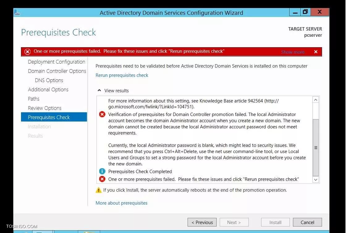

سلام خدمت همه دوستان و اساتید محترم من هنگام نصب رول اکتیو دایرکتوری دامین سرویسس همچسن مشکلی دارم لطفا راهنمایی کنید.سلام خدمت همه دوستان و اساتید محترم من هنگام نصب رول اکتیو دایرکتوری دامین سرویسس همچسن مشکلی دارم لطفا راهنمایی کنید.||https://tosinso.com/files/get/7ed35121-f9d5-45da-8e6b-ed49e6092119||

سلام ، برای رفع این مشکل دستور زیر رو در Powershell و با دسترسی Administrator اجرا کنید :
net user Administrator /passwordreq:yes

برای یوزر Administrator لوکال یک پسورد پیچیده ( Complex ) ست کنید و مجددا تست کنید.

طبق تجربه ای که دارم دلیل اینکه این ارور بوجود میاد اینه که شما با یوزری به غیر از Administrator به سیستم لاگین کردید. پیشنهادم به شما اینه که دستور whoami رو توی Command Prompt اجرا کنید ببینید دقیقا با چه یوزری به سیستم لاگین کردید. آیا این یوزر عضو گروه Local Administrator هست یا خیر ؟ بعد از اینکه از این مورد اطمینان پیدا کردید و باز هم مشکل رفع نشد یه یوزر اکانت دیگه ایجاد کنید و بهش حتما پسورد Complex بدید و اونو عضو گروه Administrators لوکال کنید.

سلام آقای کریم پور .با توج به اینکه ویندوز سرور تو محیط تست بود ویندوزو پاک کردم ومجددا نصب رول دامین سرویسو طبق راهنماییهای شما انجام دادم و به نتیجه رسیدم.ممنون از کمکتون.
