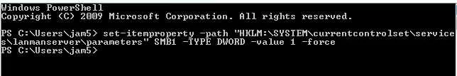

این دستور رو تو powershell اجرا کردم.
مرحله بعد چیکار کنم

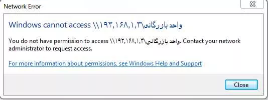

سلام ، هنگام دسترسی به Shared Folder چه خطایی دریافت می کنید ؟

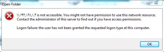

تو پالسیDeny this computer from the network چیزی تعریف نشده.

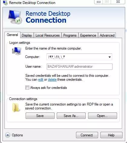

کدوم تنظیمات ریموت دسکتاپ رو تغییر دادید ؟

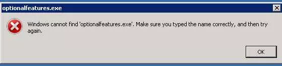

وقتی گزینه Turn windows features on or off میزنم پنجره server manager رو برام باز میکنه و اونجا هم گزینه SMB 1.0/CIFS File Sharing Suppor نداره.

دستور زیر رو توی Powershell اجرا کنید :
Set-ItemProperty -Path "HKLM:\SYSTEM\CurrentControlSet\Services\LanmanServer\Parameters" SMB1 -Type DWORD -Value 1 -Force
دوست عزیز به شما اکیدا پیشنهاد می کنم که دوره های مایکروسافت رو بگذرونید بعد ویندوز سرور و سرویس هاش رو مدیریت کنید. اینطور که معلومه پایه تون خیلی ضعیفه توی مایکروسافت. این مشکلی که باهاش مواجه شدین خیلی ساده و پیش پا افتاده است. اینطوری جلو برید با مشکلات بسیار پیچیده تر از این روبرو میشید و نمیتونید به سادگی برطرفش کنید. موفق باشید

مشکلتون فکر نمی کنم ربطی به ریموت دسکتاپ داشته باشه. کدوم تنظیمات ریموت دسکتاپ رو تغییر دادید ؟

تو پالسی Deny this computer from the network چیزی تعریف نشده ؟
Permission ها رو چک کردین ؟

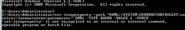

دستوری که گفتین زدم ببینید درست هست؟
فکر کنم یه خطا از دستور گرفته.
پاسخ در 1398/02/22 توسط
1. تو RUN تایپ کنید appwiz.cpl و اینتر رو بزنید.
2. از سمت چپ روی گزینه Turn windows features on or off کلیک کنید.
3. تیک گزینه SMB 1.0/CIFS File Sharing Support رو بزنید.
4. روی OK کلیک کنید.
5. سیستم رو Restart کنید.

موقع وارد کردن آی پی سرور این پیغام رو میده.
