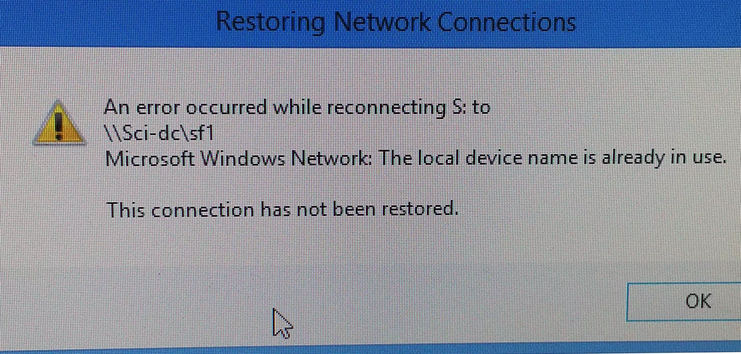

بنده چند روزی هست که با یک مشکل در درایو های شیر شده در شبکه مواجه شدم.
ما یک درایو شیر شده در شبکه داریم که همه به آن دسترسی دارند، ولی الان چند تا از سیستم ها در روز چند بار ارتباطشون با درایو قطع میشه و ارور زیر را میده. همکاران با فایل های داخل شبکه کار میکنند و زمانی که ارتباطشون مقطعی قطع میشه دچار مشکل در ذخیره اطلاعات میشوند.
درود خدمت دوستان.
||https://tosinso.com/files/get/abc2db24-56a8-4c46-a316-1eb543fd77c6||
از جمله کارهایی که کردم تا برطرف بشه اما نشد:
آی پی دستی و اتوماتیک گذاشتم
rejoin کردم سیستم ها رو به اکتیو دارکتوری
فایروال رو فعال و غیر فعال کردم
لطفا اگر اطلاعاتی دارید کمک کنید.

سلام ، دستور زیر رو اجرا کنید :
net start "Computer Browser"
اگه درست نشد دستور زیر رو اجرا کنید :
NET CONFIG SERVER /AUTODISCONNECT:-1
اگه باز هم مشکل حل نشد توی Group Policy به مسیر زیر برید :
Computer Configuration > Administrative Templates > System > Logon
و پالسی Always wait for the network at computer startup and logon رو Enable کنید و بعد سیستم رو Restart کنید.
