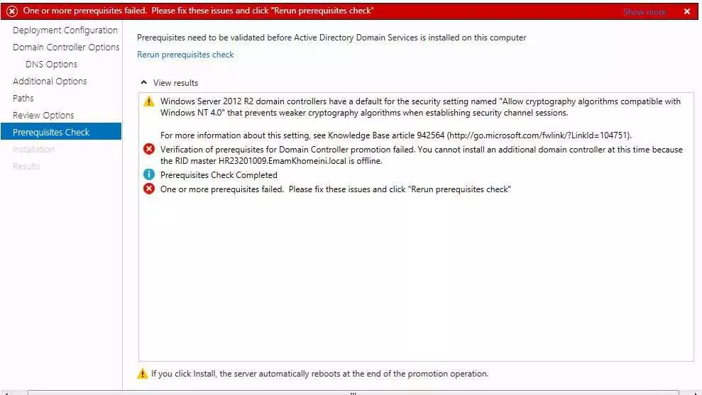

برای additional کردن سرور مجازی بهerror مقابل برخوردم.ممنون میشم دوستان راهنمایی کنند.

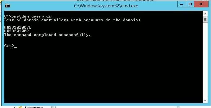

سلام مهندس ممنون از جوابتون، سرور AD روشنه و داره کار میکنه.ی سوالی پیش اومد برام میشه دوتا دامین کنترلر نصب باشه؟ اخه دستور netdom query dc رو میزنم دوتا dc نشون میده

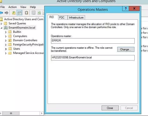

 ی چیز دگ مهندس اون قسمتی که RID رو نشون میده هم Error زده ممکنه دلیلش این باشه؟

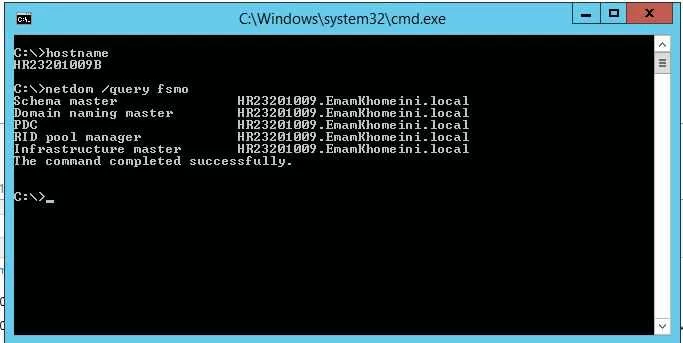

توی همین سرور که به مشکل خوردید CMD رو باز کنید و تایپ کنید hostname ، خروجی چیه ؟

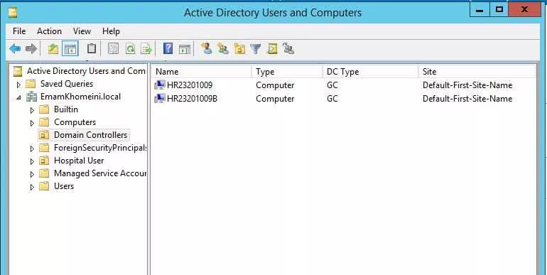

توی کانتینر Domain Controllers تو کنسول ADUC چه Computer account هایی وجود داره ؟
با توجه به عکسی که گذاشتین ظاهرا تونستید Additional DC رو نصب کنید !

سلام ، همونطور که از متن خطا هم مشخصه شما نمیتونید در صورت خاموش بودن دامین کنترلری که نقش RID Master رو بر عهده داره Additional DC نصب کنید. Primary DC شما از مدار خارج نشده ؟ اگه از مدار خارج نشده و سالم هست لطفا روشنش کنید و مجددا تست کنید. لطفا سئوال دومتون رو در قالب پست جداگانه مطرح کنید. متشکرم

hostname این سیستم HR23201009B مهندس. تو domain controllers هم دوتا کامپیوتر شناخته که من به سیستم HR23201009 دسترسی ندارم و نمیدونم چیه. تو خطای اضافه کردن additional سیستم هم میگفت این سیستم offline عه. تو cmd دستور query fsmo میزنم همین سیستم HR23201009 رو میده. یعنی این سیستم primary بوده و الان ofline شده؟
