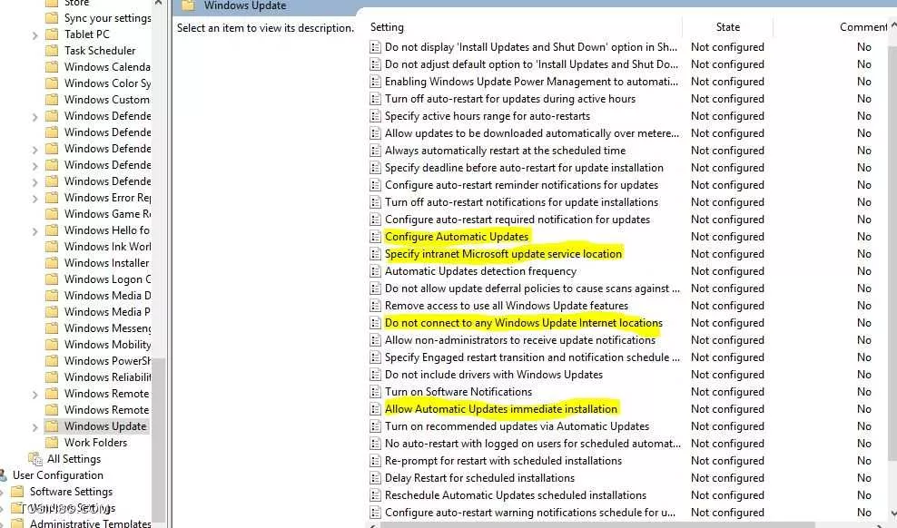

سلام ، اگه میخواید برای سیستم هایی که به دامین جوین نیستن و در Workgroup هستند از WSUS سرور آپدیت بگیرید از ابزار WSUS Offline میتونید استفاده کنید :
http://www.wsusoffline.net/docs/
بعد باید بصورت دستی تنظیمات Local Group Policy رو روی تک تک سیستم های کلاینت انجام بدین. برای انجام این کار توی RUN تایپ کنید gpedit.msc و اینتر رو بزنید و به مسیر زیر برید :
Computer Configuration -> Administrative Templates -> Windows Component -> Windows Update
<vb>
<vb>
||https://tosinso.com/files/get/31fa3b90-def3-4816-999d-5e0bb58e9c57||
Policy هایی که به رنگ هایلایت مشخص شده رو باید تنظیم کنید.

اما اگه منظورتون اینه که کلاینت ها رو بدون جوین بتونین از WSUS آپدیت کنین، باییستی توی گروپ پالیسی های لوکال هر کلاینت این تنظیمات رو دستی انجام بدین.
