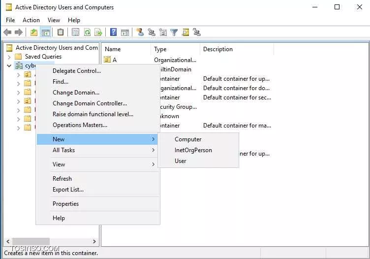

مهندس تو کنسول ADUC جالبه فقط می تونیم user ایجاد کنیم OU نمی تونیم ایجاد کنیم.

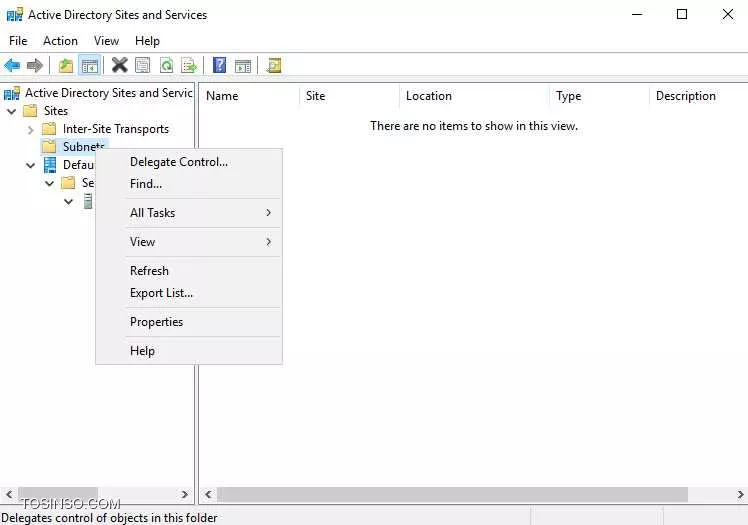

بله درسته Credentials یوزری که ایجاد کردید رو باید وارد کنید. وارد سایر کنسول ها هم میتونید بشید ولی نمیتونید Object ایجاد کنید. میتوند تست کنید ، توی کنسول dssite.msc سعی کنید یه Subnet درست کنید ببینید اجازه میده ؟
پاسخ در 1398/02/15 توسط
بله ، همونطور که ملاحظه می کنید گزینه New Subnet وجود نداره توی Context menu
بله ، همونطور که ملاحظه می کنید گزینه *New Subnet* وجود نداره توی Context menu
||https://tosinso.com/files/get/7b7c21f4-cb8a-4824-b179-7d5a179f01d0||
