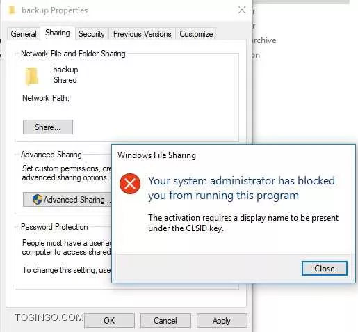

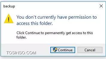

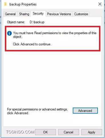

سلام.
موقع کارکردن با یک سیستم متوجه شدیم که دسترسی به یکی از فولدرها وجود نداره و پیغام پرمیژن میده.
متاسفانه سطح دسترسی کاربر محدود نشده بوده و کاربر کنجکاو در بخش دسترسی فولد (با توجه به توضیحات خودش)در تب سکیوریتی disable inheritance رو زده و دسترسی تمام کاربردا وخودشو پاک کرده.
الان ظرفیت فولدر 0 نشون داده میشه و موقع کار کردن باش این خطاهای زیر رو نشون میده.
چجوری میتونم این مشکل رو رفع کنم

سلام ، دستور زیر رو اجرا کنید :
takeown /F "full path of folder or drive" /R /D Y
لینک زیر رو هم ببینید خوبه :
http://www.howtogeek.com/howto/windows-vista/add-take-ownership-to-explorer-right-click-menu-in-vista/
