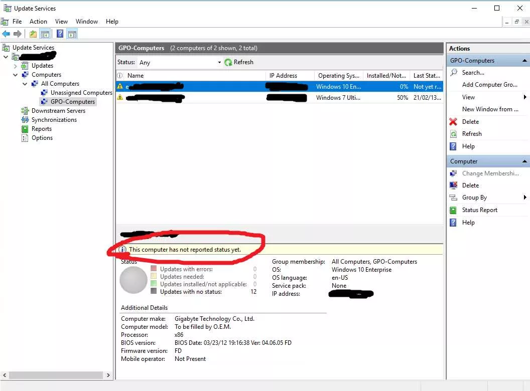

هیچ موردی نیست، خطا مبنی بر اینه که اگرچه آپدیت ها از سایت مایکروسافت دانلود شدن، اما هنوز هیچ کلاینتی تو شبکه درخواست نصبشونو نداده، اگر به کلاینتا یه مدت زمان بدین (معمولا تا 3 روز هم میتونه به درازا بکشه)، در نهایت با WSUS Server صحبت خواهند کرد و آپدیت ها رو ازش میگیرن و این هشدار از بین خواهد رفت. یا هم اگه خیلی عجله ای هسین و براتون مهمه که همین الان این خطا بره، میتونین تک تک برین رو دوتا کلاینتی که دارین و دستور زیر رو روشون اجرا کنین و WSUS رو یک بار Refresh کنین تا علامت هشدار از بین بره:

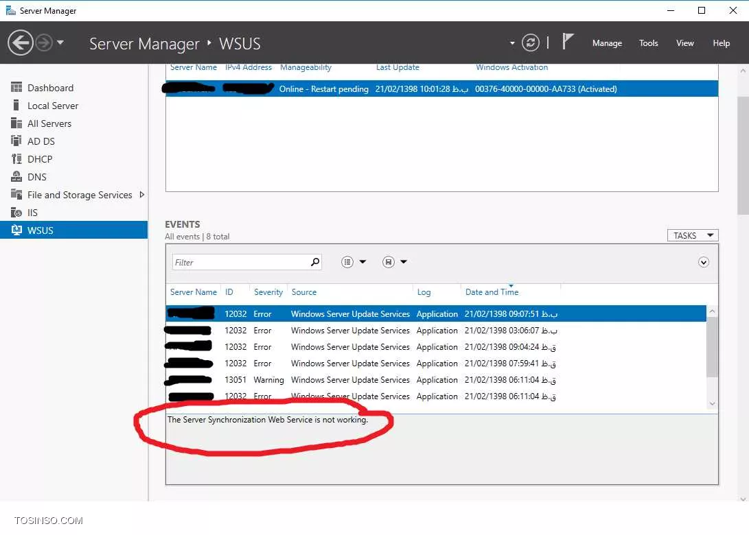

دوستان سلام مجدد
خوشبختانه موردی که نگرانش بودم پیش نیومد و کلاینت ها Detect میشن
اما دوتا مورد خطا دارم

||https://tosinso.com/files/get/6af082cc-2517-42f0-9ca0-95f21e79407f||
||https://tosinso.com/files/get/44032ecb-f418-4ada-bbc5-cdc607706a03||

پاسخ در 1398/02/20 توسط

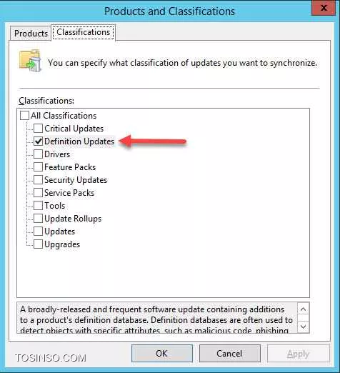

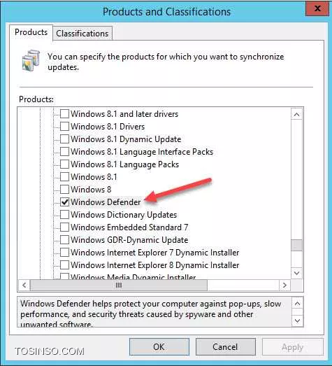

کانفیگ زیر کانفیگی هست که الان سالها توی شرکتمون برای Windows Defender داریم استفاده می کنیم و خیلی هم خوب تا این تاریخ جواب داده!

سلام ، من متوجه منظورتون نشدم. میخواید WSUS سرور آپدیت های مربوط به Windows Defender رو به کلاینت ها بده اما خودش این آپدیت ها رو دانلود نکنه ؟ درسته ؟
پاسخ در 1398/02/18 توسط
بعد از پیکربندی WSUS و اعمال تنظیمات مربوط به WSUS به کلاینت ها از طریق Group Policy ، کلاینت ها از WSUS Server آپدیت ها رو دریافت می کنند و بصورت مستقیم از اینترنت نمیرن آپدیت ها رو بگیرن. تو کنسول مدیریتی WSUS سرور در قسمت Products and Classifications در زیر قسمت Products تیک گزینه Windows Defender مطمئن بشید که زده شده. بد نیست یه نگاهی هم به لینک زیر بندازید :
https://support.microsoft.com/en-us/help/919772/how-to-use-windows-server-update-services-wsus-to-deploy-definition-up
باز اگه ابهامی دارید مطرحش کنید.

به ترتیب به پرسش هاتون پاسخ میدم:
1. نه نیازی نیست که حتما کامپیوترهایی که دسته بندی کردین روشن باشن، هر زمان که روشن بشن اگر آپدیتی از سمت WSUS براشون موجود باشه بهشون تحویل داده میشه و روشون خودکار نصب میشه. ضمن اینکه آپدیت حتما باید مورد نیاز کلاینت باشه که براش نصب بشه، یعنی ممکنه خیلی آپدیت ها وجود داشته باشن که یا از قبل روی یه کلاینت نصب شده باشن یا اون کلاینت نیازی بهشون نداشته باشه که در این صورت دیگه روی اون کامپیوترا نصب نمیشه. خود WSUS ابتدا این فرایند رو در پشت صحنه چک میکنه و بر این اساس آپدیت رو به کلاینتا تحویل میده.
2. ضمنا مورد بعدی که باید خاطرتون باشه اینه که وقتی WSUS توی شبکه برای Windows Defender راه اندازی میشه، دیگه از طریق خود Windows Defender نباید اقدام به آپدیت آنتی ویروس کنین، بلکه از طریق Windows Updates این کار باید صورت بگیره. این نکته خیلی ظریفیه که باید مدنظر داشته باشین.
