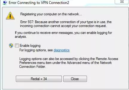

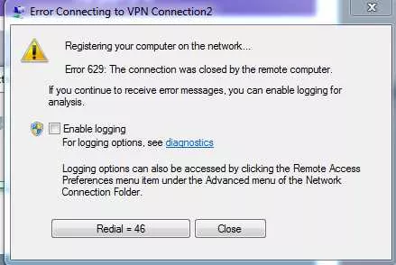

این یکی از خطاهاست
و این هم حالت دیگه
واین هم عکس تنظیماتی که انجام دادم
||این یکی از خطاهاست::https://tosinso.com/files/get/877e5c0c-39f7-4b15-ba7b-eb7cfc31a0f3||
||و این هم حالت دیگه::https://tosinso.com/files/get/7fc047a4-d440-4ade-842c-0562367b268d||

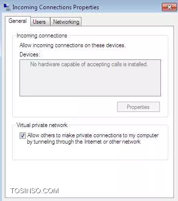

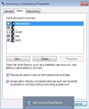

||https://tosinso.com/files/get/a601d6da-d264-4c6c-95b3-6ffed193ca8f||
||https://tosinso.com/files/get/2b182f2f-93c3-443e-a64f-65e2c4cdb61a||
||https://tosinso.com/files/get/b0d87856-c0db-4a08-baba-4ef07bdcfba6||
