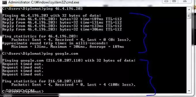

||https://tosinso.com/files/get/f0ec6f49-f2f0-4ae0-a624-9576fbff8996||

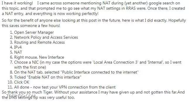

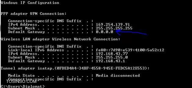

این مطلبو خوندم این کارارو انجام دادم فقط توی عکسی که فرستادم باید nat رو هم تیک بزنم

کلاینت هاتون بعد از VPN زدن باید IP بگیرن. با توجه به تصویری که گذاشتین هنوز IP درست دریافت نکردن و در رنج APIPA دریافت کردن. سمت VPN Server یه DHCP سرور راه اندازی کنید ( روی VPN سرور هم میتونید این کار رو انجام بدین ). کلاینت بعد از VPN زدن باید آدرس DG رو بگیره. VPN سرور شما باید اینترنت داشته باشه تا ترافیک کلاینت بتونه NAT بشه بره بیرون.

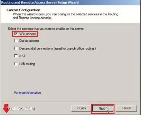

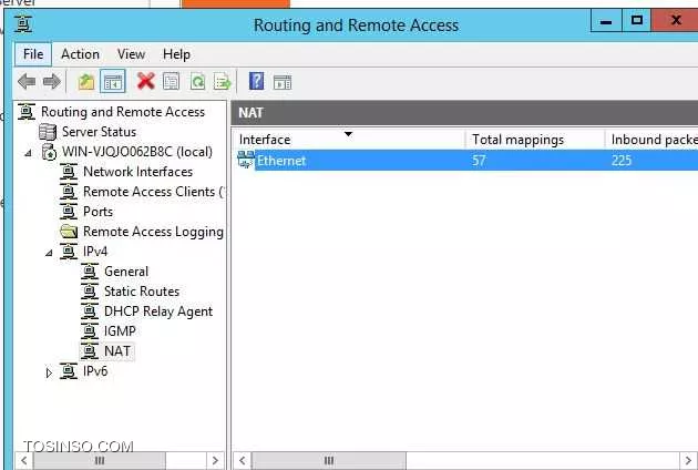

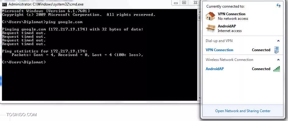

||https://tosinso.com/files/get/ae462fda-102f-4d16-a45f-b1215431b0c7||
بله ولی بعد وصل شدن اینترنت ندارن

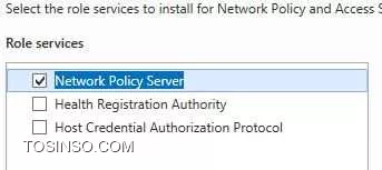

در نصب nat این گزینه ها کدومارو تیک بزنمدر نصب nat این گزینه ها کدومارو تیک بزنم||https://tosinso.com/files/get/fa046e51-c8db-484d-a089-827d14aae4a5||
پاسخ در 1398/03/04 توسط
دستورات زیر رو در Command Prompt ویندوز سرور که روش VPN راه اندازی کردید اجرا کنید :
Net Stop RemoteAccess
Net Start RemoteAccess
پایه تون خیلی ضعیفه دوست من اینطوری به مشکلات زیادی میخورید. پیشنهاد می کنم دوره MCSA ویندوز سرور رو حتما بگذرونید. این دوره ها تو این سایت هست کمی سرچ کنید پیدا می کنید.

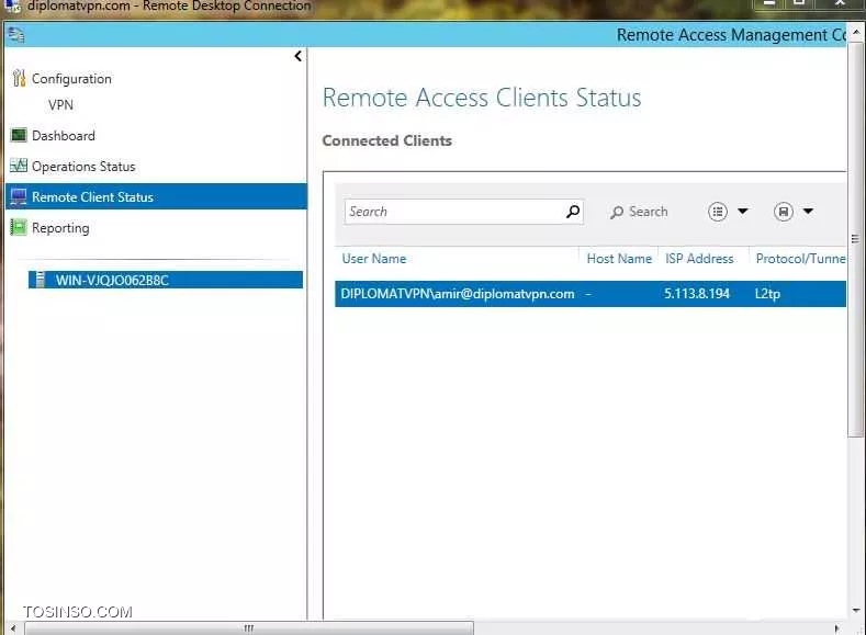

||https://tosinso.com/files/get/5ac634a5-abf0-448c-90ce-c8126c23402e||
این کارم با این تنظیمات انجام دادم ولی باز اینترنت نمیده
||https://tosinso.com/files/get/ea2f0257-d6c0-446e-bbfb-da2dd81eccd4||

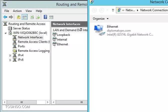

پولی که واسه وی پی ان ایجاد کردید masquerade نشده است.

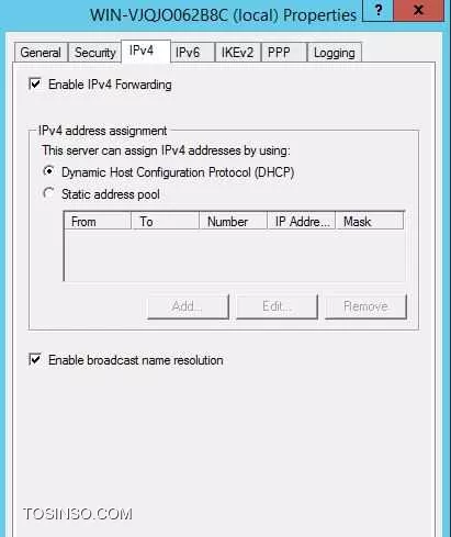

||https://tosinso.com/files/get/51930409-ab9a-4939-bbb6-2e3c96f4c986||
مگه اینجوری نباید خودکار  ip بده
