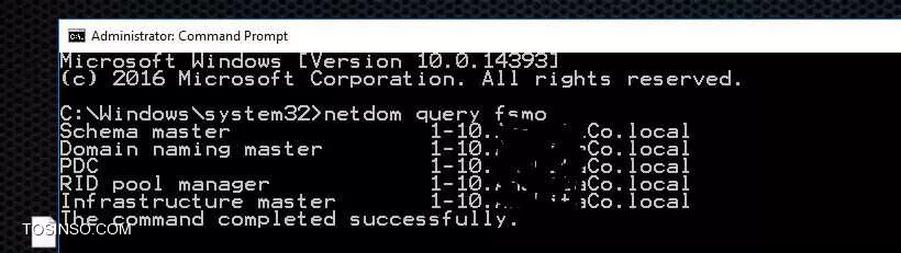

همه FSMO Role ها روی Primary DC قرار داره ؟ اگه قرار نداره انتقالش بدید به Primary DC
پاسخ در 1398/03/09 توسط
با راهنمایی این لینک چک کردم. همه روی DC هستش و روی ادیشنال ظاهرا چیزی نیست.

روی ادیشنال زدم خطای RPC داد.
روی خود DC زدم تصور زیر
