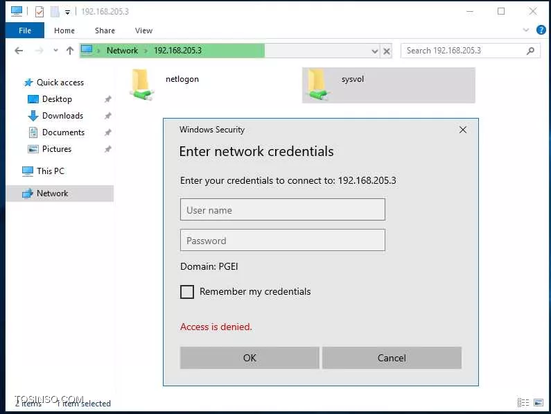

عدم دسترسی به فولدر sysvol
باسلام و احترام
من یک دامین جدید راه اندازی کردم و 2 تا دی سی 2019 هم دارم (سرور اصلی دیروز راه اندازی شد و سرور ادیشنال هم امروز) و هر 2 سرور کاملا آپدیت شده اند و آنتی ویروس بیت دیفندر هم دارند
قبلا توی شبکه ی قبلیم و این لینک من این مشکل رو داشتم و تصمیم بر این شد که یک دامین جدید راه اندازی بشه
واقعا برام سوال هست که هنوز هیچ پالیسی ای ست نکردم و تغییری هم ایجادنکرده ام ولی باز هم پیام زیر مشاهده میشود

سلام ، مایکروسافت برای بالا بردن امنیت تو ویندوز 10 اجازه نداده که درخواست های احرازهویت برای دسترسی به Network Share ها از طریق آدرس IP انجام نشه. برای غیرفعال کردن این مکانیزم امنیتی تو ویندوز 10 وارد تنظیمات Group Policy Editor بشید و به مسیر زیر برید :
Computer Configurations -> Administrative Templates -> Network -> Network Provider -> Hardened UNC Paths
پالسی رو Enable کنید و روی دکمه Show کلیک کنید. تو قسمت Value name اسم سرور رو بصورت FQDN وارد کنید و در قسمت Value مقدار زیر رو وارد کنید :
RequireMutualAuthentication=0,RequireIntegrity=0,RequirePrivacy=0
در ضمن تو ویندوز سرور 2008 تا ویندوز سرور 2016 هم این مورد جواب میده.

یه مورد دیگه
من این رو سرچ کردم
به نظر این مشکل نیست و حتی به یه DC دیگه که 2016 هم هست وصل شدیم
دیدیم که به همین صورت هست
اگه واقعا همچین تغییری داده مایکروسافت
به چه علتی هست؟
پاسخ در 1398/03/09 توسط
البته یه نکته ای هم متوجه شدم و سرچ هم کردم توی نت که دیدم بعضی ها هم مثل من این مشکل رو دارن
وقتی با IP سرور رو باز میکنیم مشکل پرمیژن هست ولی وقتی سرور رو با اسم با name باز کنیم، بدون هیچ مشکلی میشه به sysvol دسترسی داشت
