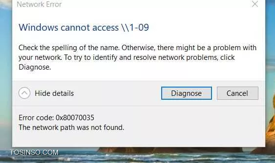

در داخل دامین یک سیستم با ویندوز سرور 2016 که یک پوشه در اون به اشتراک گذاشته شده بود داشتم و به درستی کار میکرد. یک هفته ای میشه که دسترسی به پوشه قطع میشه و خطای عدم دسترسی مثل تصویر زیر رو میده. از هیچ سیتمی دسترسی به سیستم وجود نداره. تنظیمات انتی ویروس از کنسوله و هیچ تغییر نکرده ولی باز من انتی ویروس رو ستم و فایروال ویندوز رو هم غیر فعال کردم اما جواب نداد. پینگ از هر دو سمت هست هم ای پی هم نام. و خود سیستم میتونه به فایل های اشتراکی سیستم های دیگه دسترسی داشته باشه.

دیس جوین، جوین رو انجام دادم تغییر نکرد

جناب وحید،سیستم عامل کلاینتم که بهش دسترسی وجود نداره ویندوز سرور 2019 هستش، gpedit.msc رو میزنم گروپ پالیسی لوکال نمیاد بالا و نتونسم لوکال رو پیداش کنم
پاسخ در 1398/03/25 توسط
گروپ پالیسی لوکال اون سیستمی که دارید روباز کنیدو مسیر زیر رو پیش بگیرید.
 group policy\computer configuration\network lanmanworkstation\Enable Insecure guest logons
 باز کنید این گزینه را و فعالش کنید و اکی بزنید، بعد تست کنید و نتیجه رو اعلام کنید.

TOSISNOجناب کریم پور خیر DC نیست البته اکتیو دایرکتوری رو نصب کردم ولی  Promote نکردم.(قصدم ندارم Promte کنم و احتمالا حذفش کنم).

روی سرور 2016 چه سرویس یا سرویس هایی نصب هست ؟ اکتیودایرکتوری نصب هست ؟
اگه DC هست من شک دارم که داره به درستی کارش رو انجام میده. خروجی دستور زیر رو لطفا در قالب کد اینجا قرار بدید :
dcdiag /c /v /e /q
خروجی دستور زیر رو هم ارسال کنید :
NSLOOKUP domain.local
روی یکی از سیستم هایی که نمیتونه پوشه های Share شده روی DC رو ببینه دستور بالا رو اجرا کنید. اگه آدرس DNS سرور های پابلیک مثل 8.8.8.8 روی کارت شبکه سیستم های کلاینت ست شده لطفا حذفش کنید و مجددا تست کنید.
