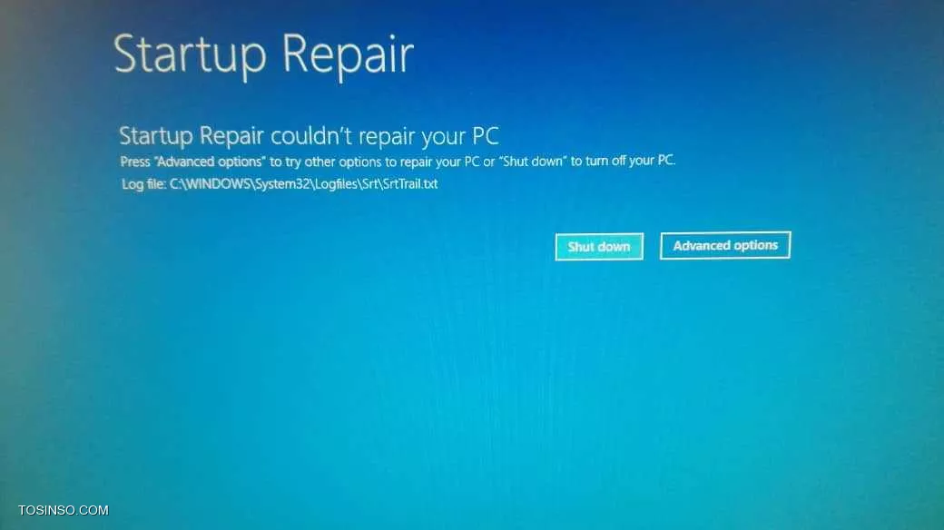

ارور startup repair
وقتی سیستمم رو روشن کردم با این ارور مواجه شدم
TOSINSO
reset pc و repair کردم حتی restor هم کردم اما باز هم با این ارور مواجه شدم .
به جزء تعویض ویندوز چه راه دیگه ای برای رفع این مشکل وجود داره ؟

زمانی که start up rapair انجام میشه پیغام موفقیت آمیز رو میده؟
پیغامی نمیده؟
خودتون چیزی رو دستکاری نکردید؟
بوت active درایو ویندوز رو تغییر ندادید؟

وارد قسمت Advanced Options بشید و توی Command Prompt دستور زیر رو اجرا کنید :
Dism /Online /Cleanup-Image /RestoreHealth
سیستم رو Reboot کنید و مجددا تست کنید.

ممنون آقای کریم پور
با این کار اطلاعاتم رو از دست نمی دم ؟

نه پیغامی نمی ده بر میگرده به همین صفحه
این مشکلم از زمانی شروع شد که من نرم افزار Adobe Acrobat Pro Dc را نصب کردم، وقتی که نرم افزار را نصب کردم و پیغام Restart اومد و Restart کردم تویه این صفحه رفت.

نه اطلاعاتتون از بین نمیره ولی همیشه پیشنهاد میشه که از اطلاعاتتون Backup داشته باشید. پیشنهاد می کنم قبلش sfc /scannow رو اجرا کنید و بعد دستوری که گفتم رو اجرا کنید.

restore و repair اگر با سورس ویندوز انجام دادید و نشده میتونید از hiren و یامشابه آن هم استفاده کنید احتمال زیاد مورد برطرف میشه .
اگر نشد اون موقع به فکر تعویض ویندوز باشید.

با خود cd ویندوز تونستم ویندوزم رو بیارم بالا اما با هر ریست یا خاموش و روشن شدن سیستم این پیغام مجدد ظاهر می شه .
