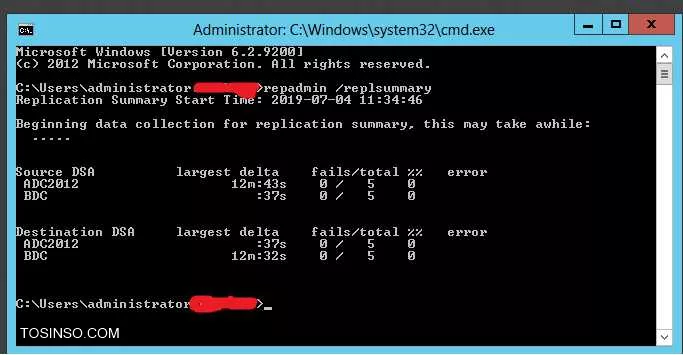

سلام دوستان در شرکت ما PDC ویندوز سرور 2008 که تحت سرور مجازی VMware نصب شده است در حال کار می باشد لازم است اکتیو دایرکتوری را به سرور 2012 انتقال دهم در این خصوص ویندوز سرور 2012 R2 نصب کرده و آن را adc کردم بعد روی سرور 2012 کلیه رول FSMO را انتقال دادم (transfer ) رولها به درستی انتقال یافت با دستورچک کردم به سرور adc انتقال یافته بود. در قسمت site and service ارتباط برقرار و انجام شد تا این جا مشکل به نظر نمی رسد بعد تیک گلوبال کاتالوک pdc سرور 2008را برداشتم و replication بین دو سرور انجام دادم حالا وقتی سرور قبلی را خاموش می کنم روی لیست رایانه های شبکه جهت ورود به فایلهای اشتراک گذاشته شده کلیک می کنم نیاز به یوزر و پسورد دارد مانند یک رایانه join نشده به دامین مثلا workgroup به محض اینکه سرور قدیم(2008) داخل شبکه قرار می گیرد مشکل حل می شود لذا خواهشمند است راهنمایی بفرمایید علت چیست؟چگونه مشکل را حل کنم
Getting DC Name failed: status=1355 0*45b ERRORNOSUCH_DOMIN

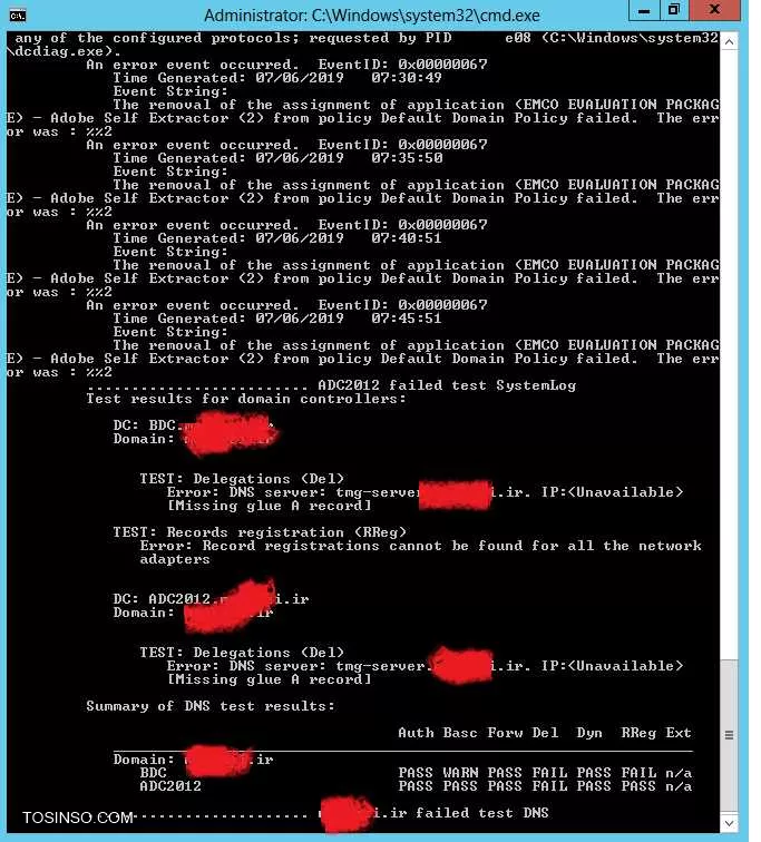

خروجی اینجور دستورات رو لطفا بصورت تصویر ارسال نکنید. اینطوری نمیشه فهمید مشکل از چی هست. خروجی رو به صورت کامل و در قالب کد ( از گزینه استفاده کنید ) ارسال کنید تا بهتر بتونیم راهنماییتون کنیم. خروجی دستوری که فرستادید شبیه خروجی دستور dcdiag /c /v /e /q نیست. در ضمن روی هر دو DC این دستور رو اجرا کنید و خروجی رو ارسال کنید.

سمت adc
Microsoft Windows [Version 6.2.9200]
(c) 2012 Microsoft Corporation. All rights reserved.
C:\Users\administrator.????????>dcdiag /c /v /e /q
         [BDC] No security related replication errors were found on this DC!
         To target the connection to a specific source DC use /ReplSource:.
         ** Did not run Outbound Secure Channels test because /testdomain: was
         not entered

         ......................... BDC failed test SystemLog
         Warning: DsGetDcName returned information for \\BDC.???????.ir, when
         we were trying to reach ADC2012.
         SERVER IS NOT RESPONDING or IS NOT CONSIDERED SUITABLE.
         ......................... ADC2012 failed test Advertising
         [ADC2012] No security related replication errors were found on this
         DC!  To target the connection to a specific source DC use
         /ReplSource:.
         Unable to connect to the NETLOGON share! (\\ADC2012\netlogon)
         [ADC2012] An net use or LsaPolicy operation failed with error 67,
         The network name cannot be found..
         ......................... ADC2012 failed test NetLogons
         not entered

         ......................... ADC2012 failed test SystemLog
         Test results for domain controllers:
            DC: BDC.??????.ir
            Domain: ??????.ir
               TEST: Forwarders/Root hints (Forw)
                  Error: Both root hints and forwarders are not configured or
                  broken. Please make sure at least one of them works.
         Summary of DNS test results:
                                            Auth Basc Forw Del  Dyn  RReg Ext
            _________________________________________________________________
            Domain: ????????.ir
               BDC                          PASS PASS FAIL PASS PASS PASS n/a
         ......................... ???????.ir failed test DNS
C:\Users\administrator.??????>

or was : %%2
         An error event occurred.  EventID: 0x00000067
            Time Generated: 07/08/2019   07:44:22
            Event String:
            The removal of the assignment of application (EMCO EVALUATION PACKAG
E) - Adobe Self Extractor (2) from policy Default Domain Policy failed.  The err
or was : %%2
            Time Generated: 07/08/2019   07:49:23
            Event String:
or was : %%2
            Time Generated: 07/08/2019   07:54:24
            Event String:
or was : %%2
         An error event occurred.  EventID: 0xC0001B7A
            Time Generated: 07/08/2019   07:57:01
            Event String:
            The Service KMSELDI service terminated unexpectedly.  It has done th
is 1 time(s).
         An error event occurred.  EventID: 0x00000066
            Time Generated: 07/08/2019   07:57:43
            Event String:
            The install of application (EMCO EVALUATION PACKAGE) - Adobe Self Ex
tractor (2) from policy Default Domain Policy failed.  The error was : %%1603
         An error event occurred.  EventID: 0x0000006C
            Event String:
            Failed to apply changes to software installation settings.  Software
 changes could not be applied.  A previous log entry with details should exist.
         An error event occurred.  EventID: 0x00000457
            Time Generated: 07/08/2019   07:58:01
            Event String:
            Driver HP LaserJet P2035 required for printer !!fazli-pc!HP LaserJet
 P2035 is unknown. Contact the administrator to install the driver before you lo
g in again.
            Time Generated: 07/08/2019   07:58:02
            Event String:
            Driver HP LaserJet P2035 required for printer !!rekab-pc!HP LaserJet
g in again.
            Event String:
            Driver HP LaserJet P2035 required for printer !!miraliyari-pc!HP Las
erJet P2035 is unknown. Contact the administrator to install the driver before y
ou log in again.
            Time Generated: 07/08/2019   07:58:03
            Event String:
            Driver HP LaserJet P2050 Series PCL6 required for printer !!kashfi-p
c!HP LaserJet P2050 Series PCL6 is unknown. Contact the administrator to install
 the driver before you log in again.
            Event String:
            Driver doPDF 7 Printer Driver required for printer doPDF v7 is unkno
wn. Contact the administrator to install the driver before you log in again.
            Event String:
            Driver zvprt1 required for printer GAMPrinter is unknown. Contact th
            Time Generated: 07/08/2019   07:58:04
            Event String:
            Driver Amyuni Document Converter 2.50 required for printer SPSS PDF
Converter is unknown. Contact the administrator to install the driver before you
 log in again.
            Event String:
            Driver HP LaserJet P2035 required for printer HP LaserJet P2035 is u
nknown. Contact the administrator to install the driver before you log in again.
            Event String:
            Driver Microsoft XPS Document Writer required for printer Microsoft
XPS Document Writer is unknown. Contact the administrator to install the driver
            Event String:
            Driver Send to Microsoft OneNote 15 Driver required for printer Send
 To OneNote 2013 is unknown. Contact the administrator to install the driver bef
            Time Generated: 07/08/2019   07:58:05
            Event String:
            Driver Snagit 12 Printer required for printer Snagit 12 is unknown.
            DC: BDC.???????.ir
            Domain: ???????.ir
            Domain: ???????.ir
C:\Users\Administrator.???????>
پاسخ در 1398/04/17 توسط
همیشه پیشنهاد میشه که در حین انجام عملیات Migration دامین کنترلر ( قبل از انجام هرکاری برای Migration ، قبل از انتقال FSMO ها ، بعد از انتقال FSMO ها ، بعد از تموم شدن عملیات Migration ) سلامت DC رو با ابزار هایی مثل DCDiag بررسی کنید. که شما توی توضیحاتتون اصلا به این موضوع اشاره نکردین. مشکل شما به احتمال خیلی زیاد از درست نبودن Secure Channel بین DC ها هست. با دستور زیر از این مورد مطمئن بشید. خروجی رو ارسال کنید :
repadmin /replsummary
پاسخ در 1398/04/13 توسط
